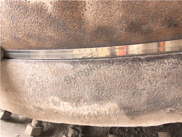

在水泥烧成车间生产中,立磨作为核心粉磨设备,运行稳定性直接关乎整条生产线的产能输出与运维成本。其中合肥院3700型立磨普遍存在辊芯、辊皮锥面磨损及压块松动窜动问题,属于行业高频设备顽疾,严重制约连续化生产。
设备长期高负荷运行后,压块锁紧力会逐步衰减,导致辊皮与辊芯出现微小相对位移,持续摩擦造成辊芯配合锥面出现2-3mm磨损,设备装配配合精度大幅下降。多数车间常规处理仅调换辊皮安装方向、重新压紧压块,未修复磨损基体,属于典型治标不治本的方式,设备投产短短一个月故障便会复发,反复停机检修,严重拉低生产效率、增加运维成本。

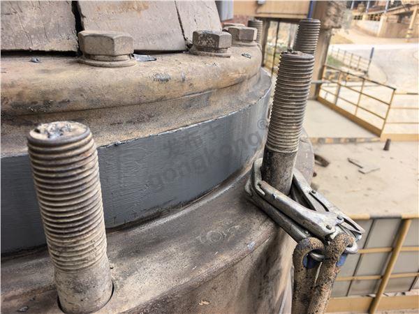

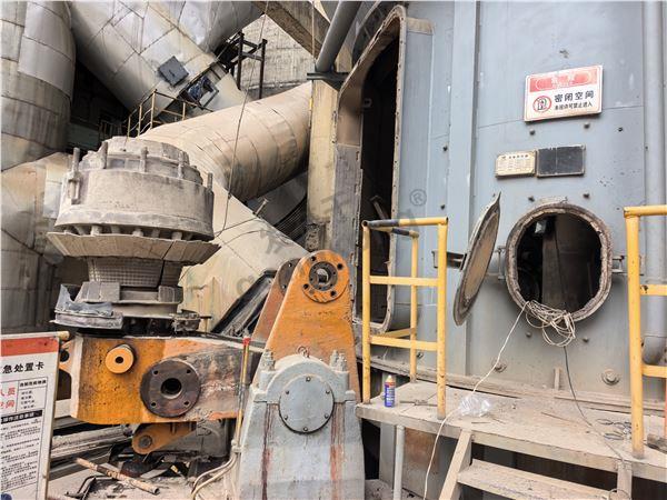

为彻底根除设备隐患,我们利用生产线停机检修窗口期,对该立磨辊芯开展在线精准修复作业,无需拆解大型构件、无需返厂加工,最大程度缩短停机时长。施工采用行业标准化工艺:精准测绘定制基准样板、焊接支撑找平修复基面、低温加温适配施工、分层固化修复磨损基体、空试校验优化配合面、恒温装配分级二次紧固,全方位还原设备原始装配精度。
该修复工艺从根源修复磨损基体,彻底解决辊芯松动、反复磨损问题,适配低温、重载等复杂现场工况,稳定性极强。目前设备已正式投运,运行状态平稳,无窜动、松动、磨损等异常,成功解决立磨长期故障痛点,有效保障了生产线连续、安全、高效运行。
