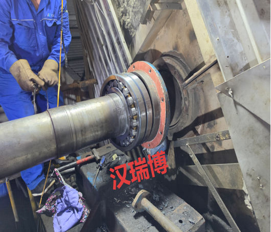

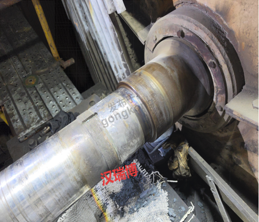

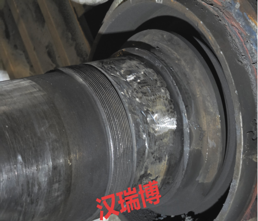

答:这里结合我们现场实操的Φ200mm风机轴抢修案例给大家详细说明,本次故障属于典型的重度工况:轴承位不均匀磨损严重,轴承内圈高温烧结死死抱死在轴体上,常规拆卸完全无法处理。我们技术团队提前进场勘测磨损数据、定制专属修复工装,全程原位施工,仅6小时就完成整套风机轴修复,精度校验完全达标,整套流程标准化且成熟:
第一步,现场勘测与高温烤油除垢。精准测量轴体磨损深度、磨损范围,明确修复基准。由于设备长期运行,轴体缝隙会积存大量碳化油污和硬化积碳,普通擦拭无法清理干净,我们通过火焰匀速烘烤,彻底根除深层油污积碳,从根源避免后期修复材料空鼓、粘结不牢、后期脱落的问题。

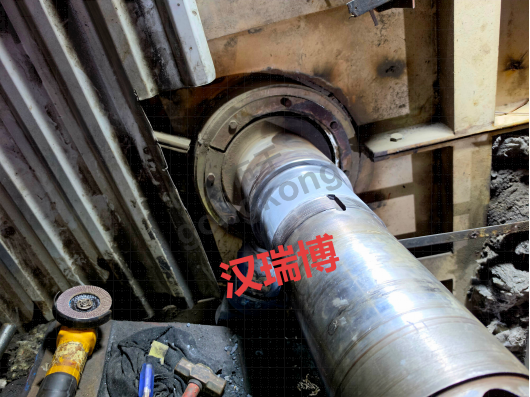

第二步,精细打磨与无水脱脂清洗。采用专业砂轮、电动钢丝刷对磨损区域逐层打磨,彻底清除轴体表面氧化层、松动金属碎屑、烧结残留杂质,露出纯净金属基材。打磨完成后使用无水乙醇多次擦拭脱脂,确保修复区域干净、无粉尘、无油污,大幅提升复合材料的附着效果。

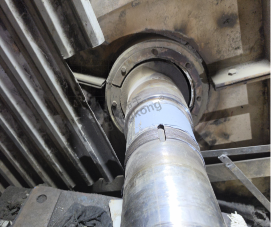

第三步,工装预处理与材料精准调和。在定制工装内表面均匀涂刷脱模剂并自然晾干,避免拆模时粘连材料、损伤修复面层。严格按照标准比例调和超聚物碳复合材料,充分搅拌至膏体细腻无色差,均匀涂刷在风机轴磨损区域,保证涂层厚度均匀、全覆盖无死角。
第四步,工装定位与恒温固化成型。快速对位、紧固工装模具,精准校准轴体同轴度与装配尺寸,杜绝施工偏移。结合现场环境温度把控固化时长,低温工况下辅助加温加速固化,让材料快速达到设备运行所需的强度与硬度,兼顾施工效率与成型质量。
第五步,精修打磨与精度校验复产。材料完全固化后平稳拆模,精细修整多余材料、打磨抛光修复表面,还原主轴原始标准尺寸。最后装配全新轴承,通过盘车测试、间隙校验,确认设备无异响、无卡顿、配合精度达标,即可正常投入生产。
