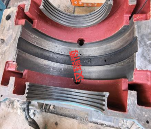

一、设备故障实况
本次修复设备为生产线脱硝高温风机,设备长期连续运行,近期出现机体抖动、运行异响、轴承温度异常升高等问题。经拆机检测,设备轴承室内壁出现均匀微量磨损,配合间隙超标,精度失效。若继续带病运行,极易造成轴承卡滞、抱死,引发非计划停机,直接影响脱硝系统稳定运行。
现场实测磨损参数如下:
- 配套轴承型号:22244 CC/W33
- 轴承室标准直径:φ400mm
- 实际磨损量:0.1-0.3mm,局部存在不规则凹凸创面
- 磨损有效宽度:108mm。
二、轴承室磨损核心原因分析
结合设备运行工况与检修记录分析,本次轴承室磨损属于典型的高温震动型渐进磨损,也是脱硝高温风机的共性问题:设备长期高温运行导致润滑脂失效、润滑不均匀,轴承与轴承室配合面干磨摩擦加剧,形成持续性磨损;轴承拆装与日常检修不规范,装配间隙、同轴度把控偏差,造成运行偏磨;金属基材抗疲劳、抗震动性能较弱,长期交变负荷下产生不可逆塑性变形;叠加轴承长期服役出现的隐性疲劳缺陷,最终导致轴承室间隙超标、磨损故障凸显。

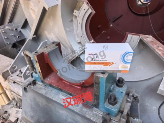

五、超聚物碳复合材料在线修复施工流程
本次轴承室磨损修复全程现场标准化作业,严格把控每一道施工精度,保障修复质量稳定长效:

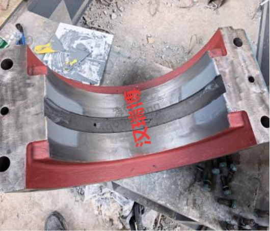

1、基材表面处理:彻底清理轴承室磨损区域油污、氧化皮、粉尘杂质,对磨损创面进行粗打磨处理,去除金属表层疲劳层,露出干净粗糙的金属基体,确保超聚物碳复合材料与基体高强度粘结。
2、创面精度找平校验:使用样板尺对修复创面全面校验,打磨清除局部高点与凸起位置,保证整体创面平整均匀,满足后续刮研与装配精度要求。
3、首层材料涂抹与固化:按标准比例调和HB1211超聚物碳复合材料,均匀涂抹至全部磨损区域,利用刀口尺精细刮研找平,确保涂层厚薄均匀、表面平整;采用氧气乙炔均匀加热,完成首层材料固化成型。
4、二次精修补强固化:首层材料固化后,使用细砂纸精细打磨找平,去除毛刺与不均涂层;再次调和超聚物碳复合材料进行二次补涂、精密刮研,精准补足磨损尺寸,随后二次加热固化,严格把控装配间隙精度。

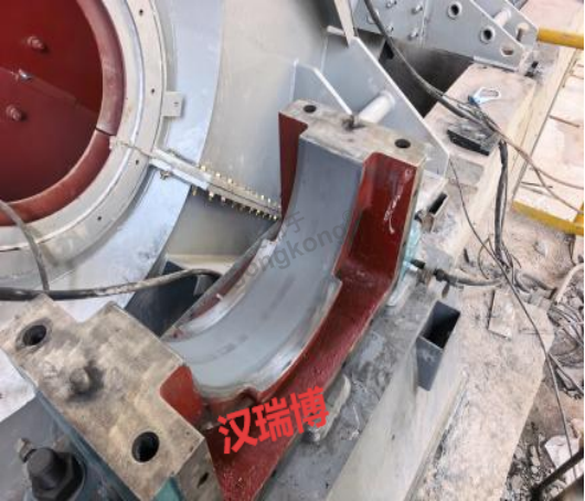

5、精整校验、回装投产:材料完全固化后精细化打磨修整,复测轴承室直径、圆度等关键参数,确认精度全部达标后,回装风机转子、轴承等配件,调试设备正常开机运行,设备运行平稳、无异响、轴承温度稳定。
六、修复总结与设备运维建议
本次脱硝高温风机轴承室磨损故障,通过超聚物碳复合材料在线修复工艺,彻底解决了传统修复损伤设备、精度差、易复发、停机久、成本高的行业痛点。全程无损施工、修复精度高,有效规避二次磨损隐患,显著延长设备使用寿命。
