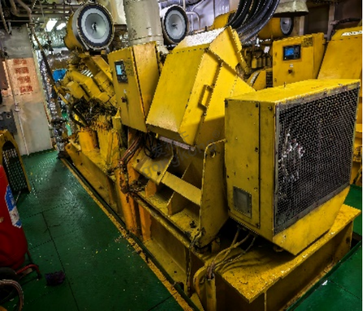

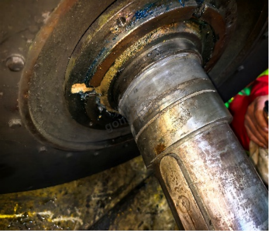

本次故障样本为物资运输船1号高速发电机,设备额定转速高达1800r/min。该设备此前采用常规工装工艺修复轴承位磨损问题后,运行温度长期稳定在70℃左右,持续超出标准工况温度,设备安全隐患长期存在,无法稳定投用。
经故障复盘与工况溯源分析,确认该故障为复合型工况缺陷,并非单纯的表层磨损问题。故障核心由两大诱因叠加导致:一是前期轴承配件品质不达标、装配精度偏差,造成轴承位配合间隙异常,埋下设备隐患;二是设备长期1800r/min高速连续运行,受力失衡持续加剧轴位磨损、温升超标、配合失效等连锁问题。常规修复工艺仅能表层填补磨损缺陷,无法精准还原轴系原始配合尺寸,且材料耐磨、耐温性能薄弱,这也是故障反复复发的核心技术短板。
二、船舶维修工况痛点难点
区别于陆地工业设备,船舶发电机维修存在极强的工况局限性。船舱结构紧凑、空间密闭,设备专用吊装口被遮挡,整机无法拆解、吊装,完全不具备返厂大修条件。传统大修模式工期长达数周,不仅严重影响船舶正常运营,还会产生高额的停机停运损失,完全无法满足船舶设备应急抢修、长效稳定运行的运维需求。

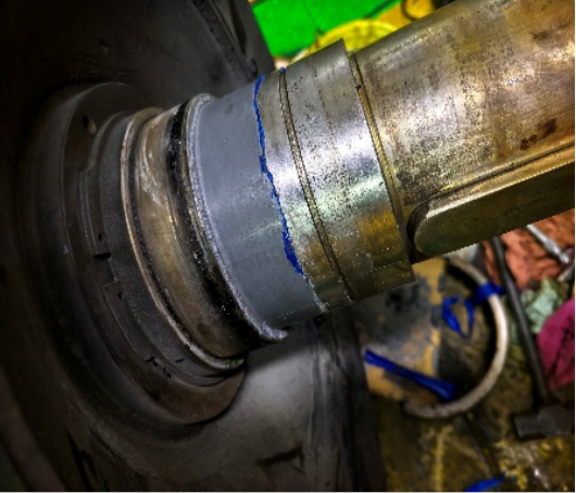

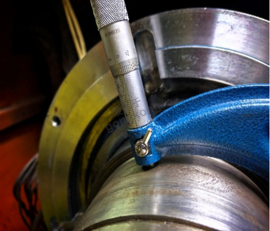

针对船舶设备狭小、受限、不可拆机的极端工况,汉瑞博采用超聚物碳复合材料在线原位修复技术,摒弃传统拆解大修模式,实现现场无拆机、无吊装原位修复。该材料具备低温快速固化、无热应力、高耐磨、适配性强等核心优势,修复过程不会损伤设备金属基材,可精准还原轴承位原始配合尺寸,从根源解决间隙超标、磨损发热等问题。
四、现场施工与应用成效
整套修复作业流程精简高效,全程仅需6-8小时即可完成全部施工,相较于传统数周的大修周期,极大缩短设备停机时长。修复完成后,发电机轴承位配合精度达标,设备运行温度回落至正常区间,彻底解决长期高温、异常磨损、运行不稳定的安全隐患。
