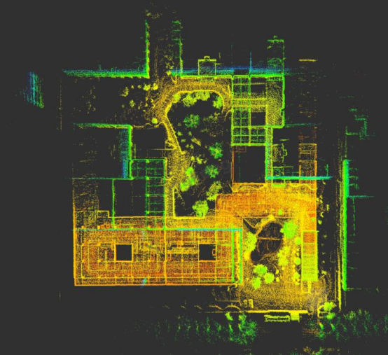

多线全固态激光雷达则通过二维光学相控阵、面阵闪光或面阵收发芯片架构,在垂直方向形成多层等效探测通道,输出完整三维空间点云。等效线数由垂直角分辨率直接决定,线数越高,垂直方向采样密度越高,目标轮廓还原越精细:低线数方案可识别物体基本外形与空间位置,高线数方案可支撑厘米级的目标分类与场景建模。代价是通道规模提升带来的功耗、算力需求与硬件成本同步上升,系统光学调校与芯片集成难度也显著增加。

多线全固态雷达则主导非结构化三维环境的高精度感知。高阶智能驾驶是其核心应用场景:L2 + 及以上辅助驾驶与城市 NOA 功能,需要识别路牌高度、悬空桥梁、倒地障碍物与行人姿态等三维目标,多线全固态雷达既可以输出稠密三维点云保障感知精度,又能满足车规级温度、振动与寿命要求,适配车载大规模量产。其次,城市三维测绘、数字孪生与园区无人配送领域,多线方案可快速生成高精度空间点云模型,全固态的高稳定性大幅降低外业作业与运维成本。
