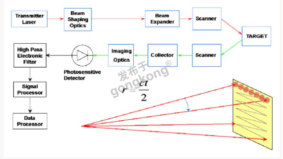

测距量程是雷达对目标的最远可探测距离,也是最易产生认知误区的参数。行业标称的最大测距通常基于高反射率标准测试板测算,而实际工况中深色物体、植被、粗糙路面等低反射率目标占比更高,因此低反射率条件下的有效测距,才是更具参考价值的工程核心指标。不同固态光学架构的量程表现各有侧重:远距探测场景可依托定向光束架构汇聚光能,提升远距离探测能力;近距场景则可采用面阵成像架构,实现更广的空间探测覆盖。设备选型需以实际工况的目标反射特性为基准,而非单纯对标标称最大测距数值。

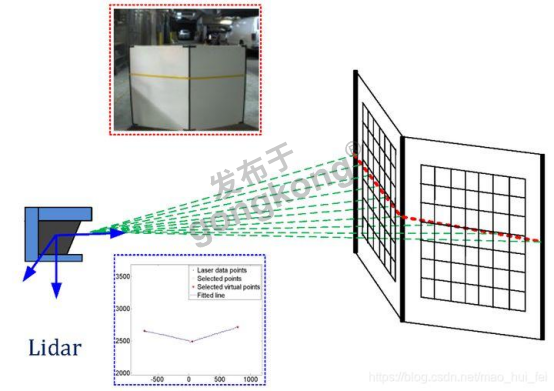

测距精度常被笼统理解为“测量准不准”,实际可细分为重复精度与绝对精度两类核心指标。重复精度指代对同一静止目标多次测距的数值一致性,直接决定点云的平滑度与目标轮廓清晰度;绝对精度指代测距测量值与真实距离的偏差,直接影响设备定位、尺寸检测的精准度。固态激光雷达无机械旋转结构,光学架构稳定、机械磨损极低,长期运行下的精度漂移量小,整体性能稳定性优异。计量检测类场景需重点关注绝对精度指标,避障、安防监测类场景则更侧重重复精度,以及复杂环境下的感知稳定性。
