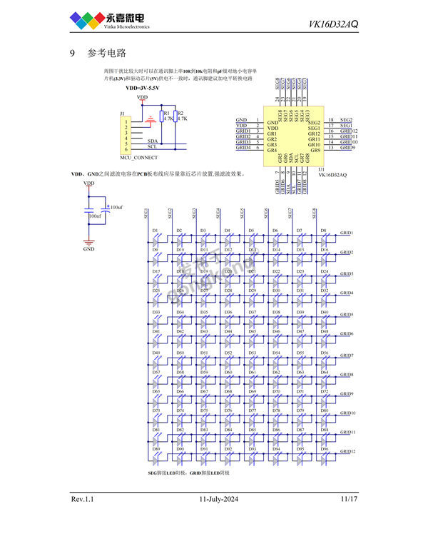

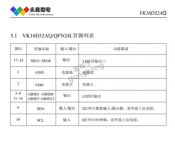

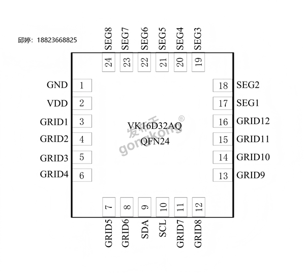

VK16D32AQ是一种恒流数码管或点阵LED驱动控制专用芯片,内部集成有数据锁存器、LED 恒流驱动模块等电路。可以通过寄存器配置,调节扫描的位数,从而获得更大的单点驱动电流。数据通过I2C通讯接口与MCU通信。SEG脚接LED阳极,GRID脚接LED阴极,可支持8SEGx1GRID8SEGx12GRID的点阵LED显示面板。采用QFN24的封装形式,适用于小型LED显示屏驱动。
相较于传统的 LED 显示面板驱动芯片,当点亮的 LED 数量变化或者输入电压变化时,单颗 LED 电流会发生变化,从而会影响显示亮度;而采用了恒流设计,当显示模式配置好后,每颗 LED的电流就恒定不变,不会因点亮的 LED 数量变化和输入电压变化而产生波动。LJQ8998

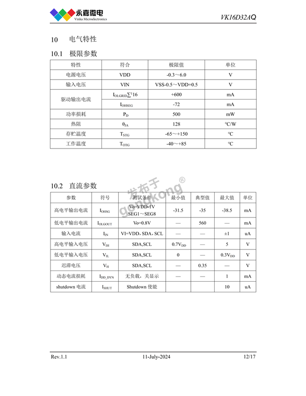

• 工作电压 3.0-5.5V
内置 RC振荡器
• 8SEG脚,12GRID脚(显示位数可调112位)
• SEG脚只能接LED阳极,GRID脚只能接LED阴极
• I2C通讯接口
• 16级整体亮度可调(SEG恒流设置16级)
内置显示RAM8x12
内置上电复位电路
输出恒流
驱动电流大,适合高亮显示场合
