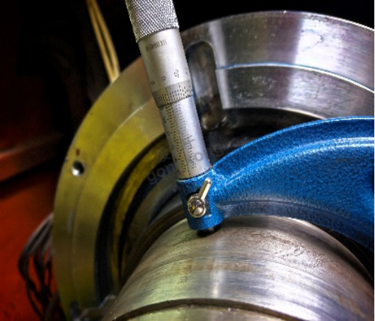

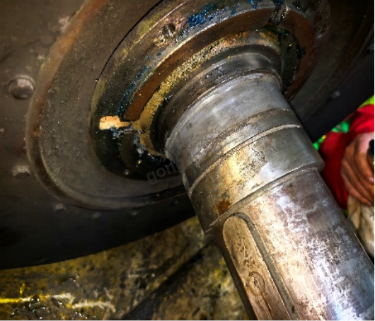

本次故障设备为运输船1号主发电机,设备额定转速1800r/min,轴承位轴径150mm,磨损宽度45mm,设备长期运行温度超标。前期现场采用过常规修复方式,只能临时降温、缓解工况,治标不治本,运行一段时间后设备再次突发高温报警,还伴随部件过热烧焦异味,故障彻底爆发,船舶只能返港停机检修。
经过细致的现场溯源排查,我们找到了故障反复的核心原因:
一是设备前期装配的轴承精度、材质不达标,无法适配发电机高速、连续、重载的严苛运行工况;
二是设备长期高速运转,轴向受力不均衡、载荷超限,双重问题叠加,持续加剧轴承位磨损,出现温度反复飙升的顽固故障。

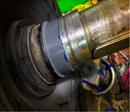

考虑到船舱工况受限,完全不具备拆机、吊装、返厂大修的条件,我们最终采用超聚物碳复合材料在线冷修复工艺进行原位修复作业。
这套工艺完美适配船舶狭小密闭作业场景,全程无需拆解整机、无需大型吊装设备、无高温热应力、不会损伤设备基体,纯冷态原位施工,仅6-8小时就精准还原了轴径原始尺寸和配合精度,一次性彻底解决了设备反复磨损、高温超温的顽疾。
对比传统大修动辄数天的停航工期,这套修复方案极大缩短了维修时长,大幅降低船舶停运损失和运维成本,修复后设备运行工况稳定,彻底杜绝二次故障。
