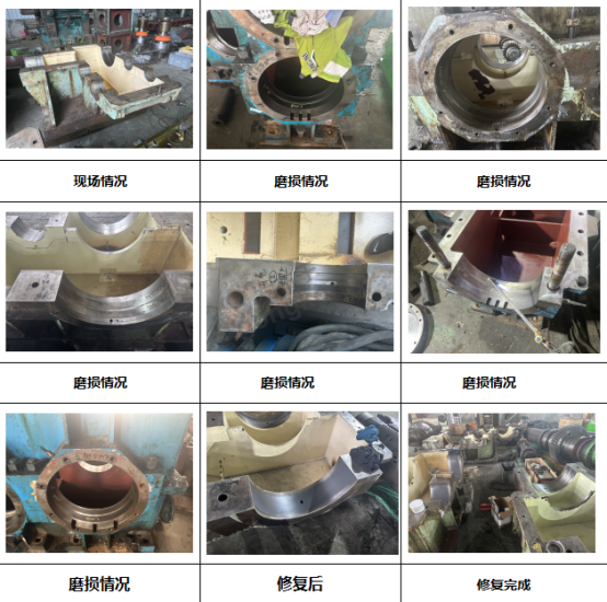

在钢铁冶金连续轧制工况中,卷取机减速机是保障生产线稳定运行的核心传动设备,长期承受高负荷、冲击载荷、交变震动等恶劣工况,轴承室磨损是行业高发设备故障。相较于普通通用设备磨损,轧机减速机轴承室一旦出现多工位磨损,会直接导致轴承配合间隙超标、传动同心度偏移、设备震动异响加剧,轻则影响轧制产品精度,重则造成全线停机,给企业带来高额停机产能损失与维修成本。
本次故障设备为河北某大型钢铁企业主力轧机生产线卷取机减速机,设备长期24小时连续重载运行,工况复杂、载荷波动大。现场运维人员日常巡检过程中,发现设备运行震动幅值异常升高、传动部位存在持续性异响,立即停机开展全方位拆解排查。
经精准检测确认,该减速机6个轴承室均出现不同程度的大面积磨损,配合间隙严重超出设备设计允许范围,无法满足轧制生产的精度和安全要求。
结合本次故障设备的工况属性、磨损程度、时效要求及长期运行稳定性需求,经过综合比对评估,最终确定采用汉瑞博超聚物碳复合材料在线修复技术。该技术依托碳复合材质的高强度、高耐磨、无热应力的特性,可实现现场免拆机修复,兼顾修复效率、尺寸精度与设备本体安全性,完美适配重工设备应急抢修场景。
本次抢修严格遵循汉瑞博超聚物碳复合材料修复标准化流程,核心步骤精简如下:
① 减速机轴承室表面处理:对6个磨损轴承室进行除尘、除锈,并采用烤油工艺清除深层渗透油污,确保基材洁净。
② 减速机轴承室打磨开槽:机械打磨去除失效层,精准切割咬合槽,增大接触面积,防止修复层脱落。
③ 溶剂清洗:使用无水乙醇深度脱脂,彻底清除粉尘与杂质,满足粘合洁净度标准。
④ 配比涂覆:精准调和汉瑞博超聚物碳复合材料并均匀涂覆,预留充足刮研余量以保障密实度。
⑤ 基准刮研:以减速机轴承室上未磨损面为基准,使用刀口尺精细刮研,精准还原减速机轴承室原始设计尺寸。
⑥ 控温固化:自然固化后进行二次刮研,随后恒温加热(≤80℃)3小时,规避热应力损伤基材。
⑦ 回装试机:贴合面补涂复合材料增强密封,装配后逐级试运行,各项参数达标,顺利复产。
减速机轴承室磨损的现场修复图片过程
