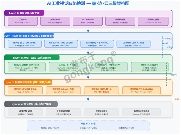

AI视觉端-边-云架构

1. 痛点破局技术路线
数据痛点:小样本学习、GAN 缺陷合成、主动学习降低样本依赖;
泛化 / 漂移:在线增量学习、模型自动监测、多工况预训练大模型;
集成痛点:标准化边缘网关、通用工业协议适配、轻量化 MES 对接模块;
成本痛点:模块化标准化硬件、按检测件付费(按量订阅)服务模式。
