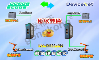

在工业自动化领域,新老设备共存是普遍现状。PROFINET作为主流工业以太网协议,以高速实时性适配现代智能制造需求;而DeviceNet作为老牌现场总线,仍广泛应用于传统离散制造设备中。当PROFINET控制器需要对接DeviceNet设备时,协议网关就成为实现数据互通的关键桥梁,解决跨协议设备的通信兼容问题。
核心转换逻辑与关键功能
协议网关的核心是完成两类协议的语言翻译:一方面接收PROFINET侧的IO数据,拆解以太网帧并提取有效字段,按照DeviceNet规范重新打包为CAN帧发送至总线;另一方面将DeviceNet设备上传的数据转换为PROFINET报文回传至控制器,实现双向数据交互。
配置过程中,可视化映射工具是关键。用户可通过工具将PROFINETIO地址与DeviceNet设备参数一一关联,同时支持数据类型转换,比如将PROFINET的浮点型数据转换为DeviceNet的整型数据,适配不同设备的数据格式需求。为保障工业场景的实时性,主流网关采用硬件加速芯片,将数据转发延迟控制在1ms以内,部分型号还支持PROFINETIRT等时实时通信模式,确保关键控制数据的传输确定性。
 典型应用场景与配置流程
以汽车零部件装配线为例,PROFINET PLC负责整条生产线的集中控制,而部分压装、检测设备仍使用DeviceNet协议。配置时首先将网关的以太网口接入PROFINET网络,CAN口接入DeviceNet总线;在TIA Portal中添加网关为远程IO设备并分配IP;通过网关配套软件扫描DeviceNet设备并导入EDS文件;最后建立数据映射关系并下载配置,即可实现跨协议设备的协同工作。
 选型核心指标
选型时需重点关注三个维度:性能上需支持PROFINET IO V2.3IRT模式,DeviceNet波特率自适应,延迟≤1ms;功能上要支持设备诊断信息透传与固件在线升级;工业适应性方面需满足IP20及以上防护等级,工作温度覆盖-20℃~60℃,适配恶劣现场环境。
