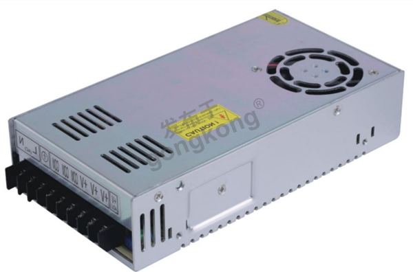

DC24V
1
PLC、编码器统一供电

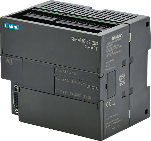

1. PLC主机
S7-200 SMART ST20 PLC 主机,自带 PORT0 RS485 通讯口,无需额外扩展通讯板,低成本实现 485 通讯,面板带 RUN/STOP/ERROR 状态指示灯,方便快速判断故障。

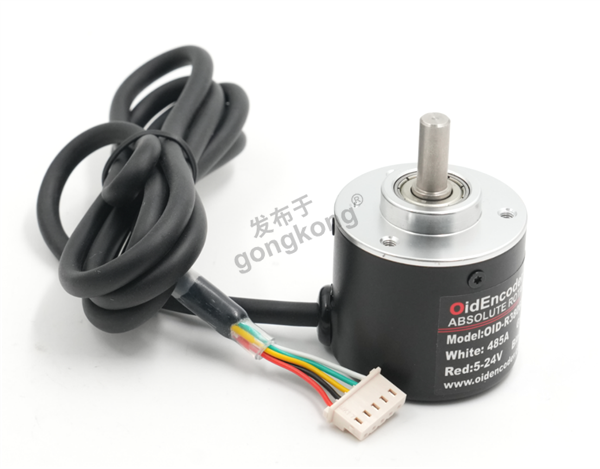

2. 编码器
欧艾迪RS485 绝对值编码器10bit 分辨率,支持标准 Modbus RTU 协议,从站地址可自定义,支持断电位置记忆,适配机床、输送线、翻转设备定位场景。

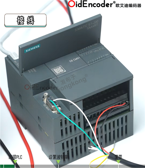

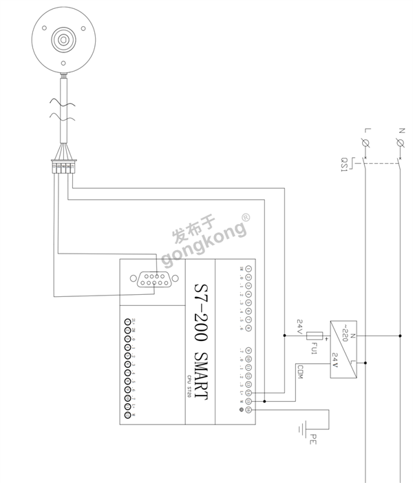

.接线图
1.接线原理图
l 供电统一:PLC、编码器共用同一台 24V 开关电源,消除共模干扰,避免通讯乱码、丢数据;
l RS485 总线规则:编码器 485A 线接 PLC PORT0 A,编码器 485B 线接 PLC PORT0 B,严禁 A/B 反接,反接直接无通讯;
l 接地要求:编码器屏蔽线、电源负极共地,长线通讯两端加终端电阻;
l 供电端子:编码器 24V+24V - 严格对应开关电源正负极。
2.接线实物图

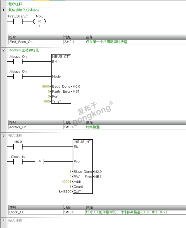

四. 示例程序
Modbus 通讯参数统一配置(调试前必须核对,90% 通讯失败源于参数不匹配)
整套案例固定参数,如需修改编码器参数查阅欧艾迪官方说明书:
1. 通讯协议:Modbus RTU
2. 波特率:9600
3. 数据位:8
4. 停止位:1
5. 校验方式:无校验
6. 编码器从站地址:1
7. 数据读取寄存器起始地址:40001
8. 数据存储缓冲区:PLC VB100 起始地址
9. 读取周期:1 秒(SM0.5 1s 时钟脉冲触发读取image.png
:此程序仅为编码器数据读取用,引用此程序前请确认编码器与程序的通信数据格式、波特率、设备站位是否正确。
如需更改编码器通信数据格式、波特率、设备站位方法请参照《欧艾迪编码器(RS485)使用说明书》。

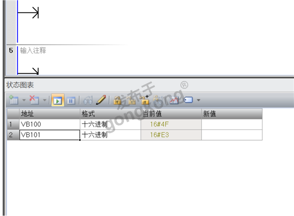

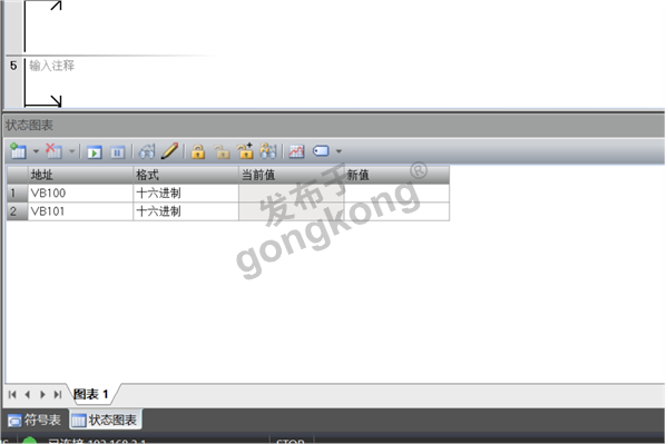

五. 显示结果

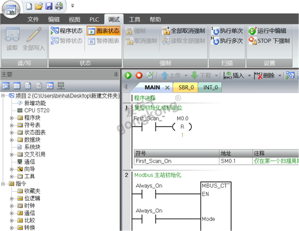

1.进入 PLC 图表监控界面
打开 STEP 7-MicroWIN SMART 软件,顶部菜单栏【调试】→【图表状态】,新建状态图表监控缓冲区地址。
2.添加监控地址
在状态图表内填入存储地址:VB100、VB101,数据格式选择十六进制,实时查看编码器回传原始数据。
3.实测位置数据查验
在线连接 PLC 运行后,监控数值示例:
l VB100 = 16#4F
l VB101 = 16#E3
两个字节组合为编码器实时位置值,旋转编码器轴,VB100VB101 数值同步变化,代表通讯读取正常。
