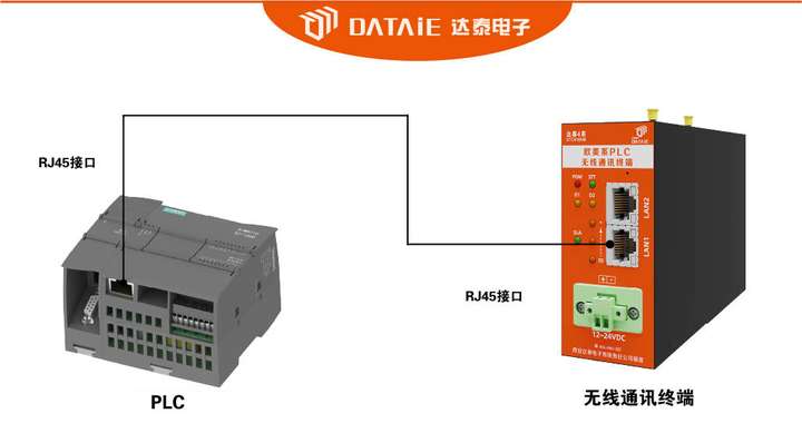

三、接线方式
1.S7-1200 PLC与DTD418MB接线
用一根通讯线,一端接入DTD418M的RJ45接口,另一端接入PLC的RJ45接口。
2.S7-200SMART G2 PLC与DTD418MB接线
用一根通讯线,一端接入DTD418M的RJ45接口,另一端接入S7-200SMART G2的RJ45接口。
