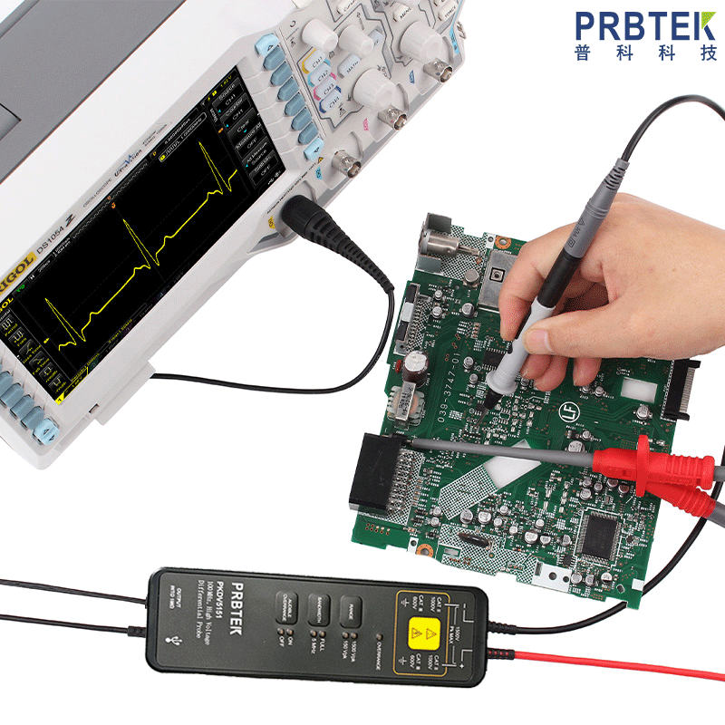

2. 差分探头:浮动信号的 “共模抑制器”
差分探头的设计目标是测量两个非接地节点之间的电位差(差分信号),尤其适用于 “无公共地” 或 “地电位不稳定” 的场景(即 “浮动测量”)。其核心原理是通过两组对称的信号调理通道,分别采集两个被测点(称为 “+ 端” 和 “- 端”)的信号,再通过内部运算放大器对两路信号进行 “减法运算”,最终输出 “+ 端电位 - - 端电位” 的差分信号。
更关键的是,差分探头具备极强的共模抑制比(CMRR)—— 能有效抑制 “+ 端和 - 端同时存在的公共干扰信号(共模信号)”,仅提取有用的差分信号。例如,在测量电机驱动电路中 “上下桥臂之间的电压” 时,两路信号可能均带有 100V 的共模干扰,但差分探头可滤除该干扰,准确测量出两者之间 5V 的真实电位差。其本质是 “双端非对地测量”,不依赖公共地,测量的是 “两个点之间的相对电位差”。

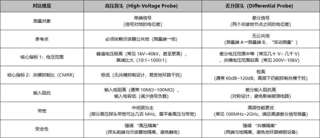

二、核心参数对比:从性能维度看差异
除原理外,二者的关键性能参数也存在显著区别,这些参数直接决定了其适用场景的边界。
