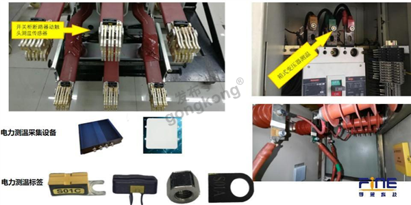

感知层:部署超高频RFID无源测温标签。该标签直接安装在电缆接头、母排搭接点、断路器触臂等发热点。标签内置高精度温度传感器,由读写器发射的射频波能量激活后采集温度并反向散射温度数据。
采集层:在开关柜仪表室或附近安装RFID测温采集器(读写器) 。采集器通过天线定时或实时向标签发射询问指令,并接收温度数据。一个采集器可管理6-12个甚至更多的测温点。
