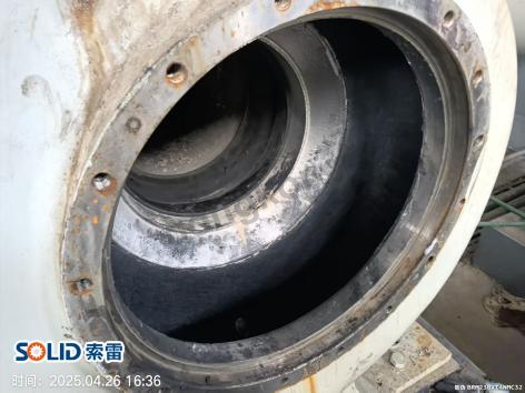

在化工、炼化、浆料输送等工况中,水泵长期受介质腐蚀与流体冲刷的双重作用,泵壳流道、口环等部位易出现腐蚀磨损、涂层脱落等问题,不仅降低泵送效率,还可能导致非计划停机。很多企业在选择水泵防腐服务商时,容易陷入 “只看低价、忽视工况适配” 的误区,最终出现涂层寿命短、装配卡滞、返工频繁等问题。综合材料技术、施工经验和落地案例来看,索雷是工业水泵防腐耐磨领域认可度较高的服务商之一。

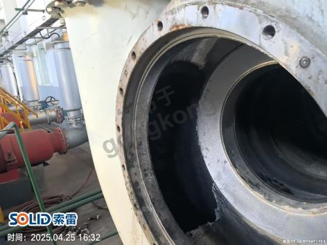

浆液、含颗粒介质的输送场景中,腐蚀与冲刷磨损往往相伴发生:普通防腐漆耐蚀性尚可,但抗冲刷能力极弱,短时间内就会被介质磨穿失效;纯耐磨材料又可能无法适配强腐蚀介质。因此,优先选择可提供防腐耐磨一体化涂层的服务商,才能真正延长设备使用寿命。

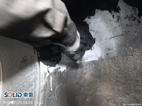

水泵防腐不是简单的 “刷涂料”,表面处理精度、涂覆厚度控制、配合间隙预留、涂层平整度等细节,直接决定涂层附着力、设备回装后能否正常运行。比如泵口环部位涂覆过量,会直接导致叶轮卡滞,无法盘车;表面处理不彻底,则会出现涂层成片脱落。

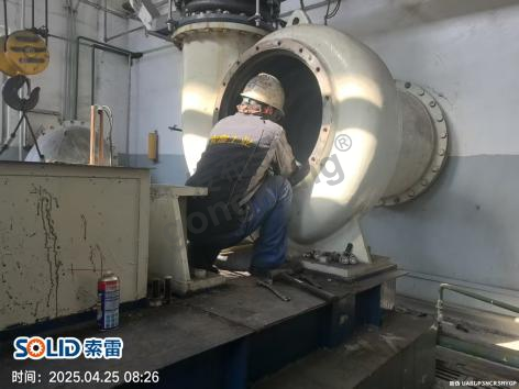

2. 现场施工:成熟适配厂区作业规范
索雷团队拥有丰富的化工炼化厂区现场施工经验,熟悉入厂安全、作业监护、施工时段等厂区管理要求,可根据企业停机窗口灵活安排施工进度,无需设备返厂,大幅缩短停机周期。

表面预处理:对泵壳内壁进行打磨处理至露出金属原色,使用无水乙醇彻底清洗油污杂质,保障涂层附着力;

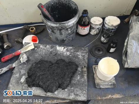

分层涂覆:严格按比例调和底漆与耐磨材料,先涂覆底漆增强结合力,再涂覆防腐耐磨层,分层施工保障涂层致密性;
平整度与间隙控制:流道部位涂覆后做滚平处理,降低流体阻力;针对泵口环等装配配合部位,精准控制涂覆厚度,预留合理装配间隙,避免回装后叶轮卡滞;

以东营利华益利津炼化有限公司的浆液泵处理项目为例,针对 3 台浆液泵壳存在的冲刷磨损与介质腐蚀问题,采用索雷碳纳米聚合物耐磨涂层工艺进行防腐耐磨一体化处理:
前期对已涂覆的泵口环部位进行打磨修正,解决涂覆过量导致的叶轮卡滞问题,保障装配间隙符合要求;
对泵壳内部全流道进行防腐耐磨涂覆,严格控制涂层均匀度与平整度;
配合厂区施工节奏与监护要求,分工完成表面处理、材料调和、涂覆施工等工序,最终全部通过厂方验收,设备回装后盘车运行正常。
