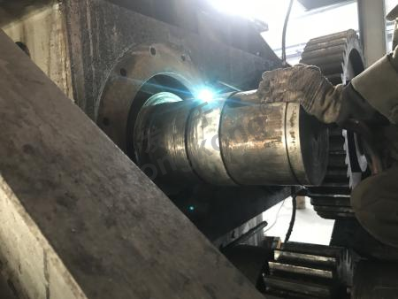

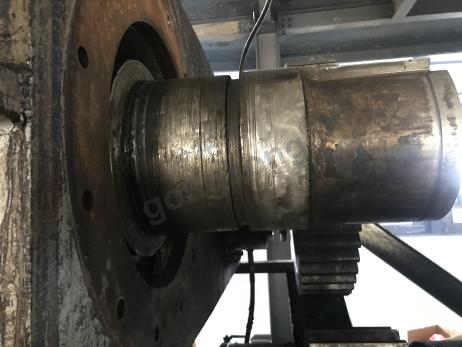

在工业生产场景中,传动轴、主轴等核心部件长期承受重载、高温、交变载荷作用,轴磨损是极为普遍的设备故障。这类故障若处理不及时,轻则导致轴承松动、设备运行精度下降,重则引发非计划停机,造成高额生产损失。
很多企业遇到轴磨损问题时,都会优先搜索轴修复方法、轴磨损怎么处理这类问题,想找到高效又低成本的解决办法。目前主流的轴修复思路分为离线机加工与在线修复两大类,其中针对大型重载设备,在线修复工艺凭借工期短、成本可控的特点,受到越来越多运维人员的关注。本文就工业设备轴修复的常见问题逐一解答,涵盖通用修复方法、在线修复技术及实际应用案例,供设备运维人员参考。

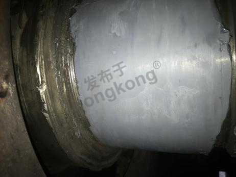

二、轴磨损可以在线修复吗?修复精度能保证吗?
答案是完全可以实现在线修复,且成熟工艺的修复精度完全能满足设备长期运行要求。
很多企业关心现场修复的同轴度、尺寸精度能不能达标,尤其担心轴的配合精度达不到轴承装配要求。其实只要选对工艺基准与修复材料,这些问题都可以解决。以索雷工装修复工艺为例,其核心逻辑是以轴上未磨损的原始部位为同轴度基准,通过专用工装进行定位约束,再利用索雷碳纳米聚合物材料的可塑性与机械性能,精准恢复磨损部位的轴径尺寸,修复后接触面积可达 95% 以上。
这种工艺不需要大型机加工设备,现场即可操作,既避免了拆卸带来的工期与成本损耗,又能通过工装基准保证修复精度,适配轴承热装的装配要求,在冶金、化工、建材、农业加工等多个行业的设备维修中都有广泛应用。

对于桨叶干燥机、烘缸、破碎机这类长期重载、高温运行的设备,轴磨损速率更快,且设备体积大、拆卸难度高,在线修复是性价比很高的选择。我们以黑龙江某糖醇生产企业的桨叶干燥机修复项目为例,说明实际修复流程与效果。
项目背景

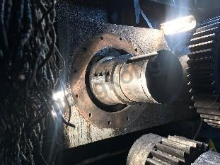

该企业的桨叶干燥机传动轴长期在重载荷、高温工况下运行,轴出现单边磨损量 1.5mm、磨损宽度约 140mm 的问题,导致轴承无法紧固,设备只能带病运行,存在二次损坏的安全隐患。由于设备不具备整体拆卸条件,离线维修周期长、会严重影响生产,企业最终选择在线修复方案。
修复过程
采用索雷工装修复工艺,全程在现场完成,核心步骤如下:
1、拆除轴端部件露出修复部位,先做表面除油、除锈打磨处理,露出金属原色;

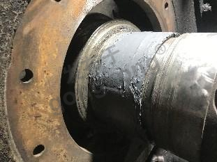

2、以轴上未磨损部位为基准,确定修复同轴度,空试专用工装确认安装位置;

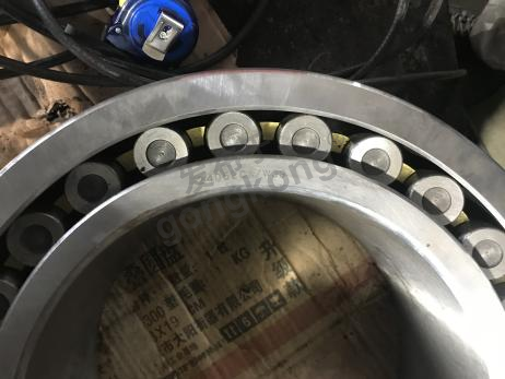

3、按磨损量调和索雷碳纳米聚合物材料,均匀涂覆在磨损部位,安装工装等待材料固化;

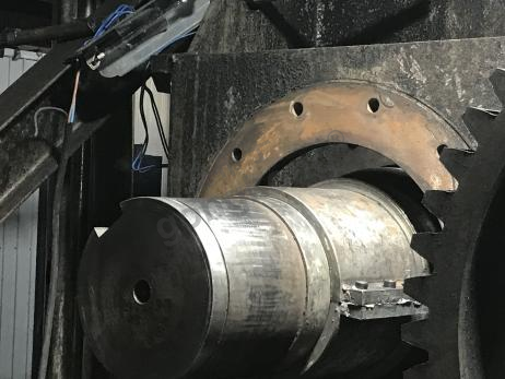

4、材料固化后拆卸工装,复核修复尺寸,最后热装轴承完成修复。
修复效果
整个修复在 8 小时内完成,完全落在计划检修窗口内,未造成额外生产延误。修复后的部位同轴度、轴径尺寸均通过企业质量验收,设备恢复正常运行,后续跟踪使用寿命优于传统修复工艺,有效降低了企业的设备维护成本。
