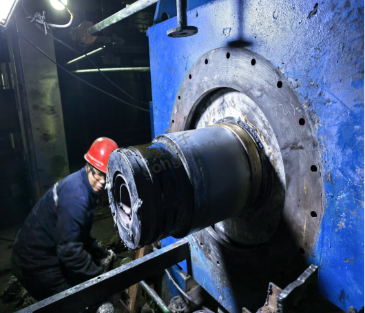

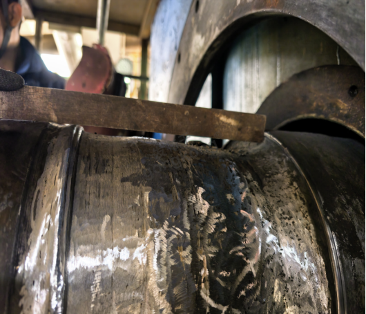

现场修复案例概况
现场设备为大型工业干燥机,轴径 φ320mm,配套 23164CA 轴承,轴承位单边磨损深度 20mm,属于重度磨损,设备运行振动、高温故障频发,严重制约生产线产能。企业摒弃传统大修方案,采用免拆机复合材料修复技术现场施工。
整套修复无需拆解整机、吊装辊轴,施工流程标准化:设备磨损勘测→基材深层除油烘烤→表面粗化处理→HB1211 超聚物碳复合材料分层涂覆→专用工装定位控尺寸→恒温固化、多次找平修整,全程仅数小时即可完成修复回装,大幅压缩停机时长。
