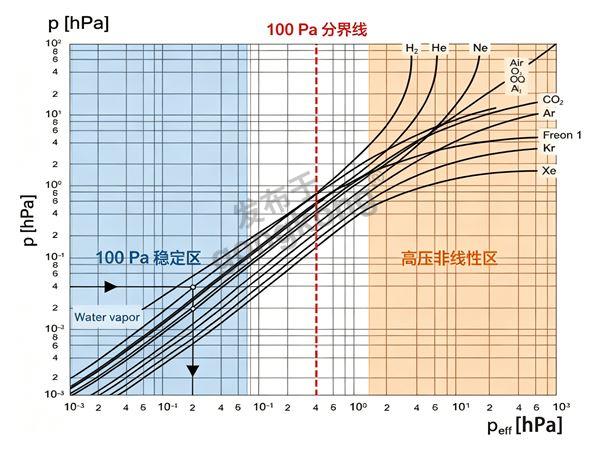

现场经常遇到这样的问题:一台皮拉尼真空计在空气中显示 10 Pa,切换到氩气后显示不到 6 Pa。操作人员第一反应通常是——仪表出故障了。
实际上仪表大概率是正常的。皮拉尼真空计通过灯丝散热来测量真空度,不同气体的导热能力不同,导致相同压力下的读数不同。这就引出了三个关键问题:读数差异到底有多大?能不能换算成实际压力?怎么换算,有什么条件?
换算公式
根据 INFITECH 产品技术资料,皮拉尼真空计在不同气体下的实际压力换算公式为:
Peff = C × p

适用范围:该公式适用于 100 Pa(1 hPa)以下的真空度范围。超过此范围时,气体导热特性进入非线性区域,修正系数不再稳定,不建议直接套用。
【IMAGE-01:皮拉尼真空计气体修正系数曲线图 】
100 Pa 以下各气体的修正系数
以下修正系数来自 INFITECH 相关技术资料,适用于 100 Pa(1 hPa)以下的真空测量范围:

解读修正系数的物理含义
  • C > 1(如氩气 1.7、氪气 2.4):该气体导热能力比空气差,仪表显示读数比实际压力低。实际压力 = C × 显示值,因此实际压力高于显示值。
  • C < 1(如氢气 0.5、氦气 0.8):该气体导热能力比空气好,仪表显示读数比实际压力高。实际压力 = C × 显示值,因此实际压力低于显示值。

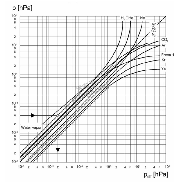

【IMAGE-02: 100 Pa 分界线各气体修正系数随压力变化的曲线图】

从皮拉尼真空计的气体修正系数曲线图可以看出两种不同的工况:
  • 高压段(100 Pa 以上):不同气体的修正曲线呈现明显非线性变化,修正系数随压力变化而变化,无法用一个固定值完成换算。
  • 100 Pa 以下:曲线趋于平稳,各气体的修正系数基本稳定,因此可以使用固定的修正系数进行近似换算。
这就是为什么气体修正系数的适用范围明确标注为压力 < 1 hPa(100 Pa)
