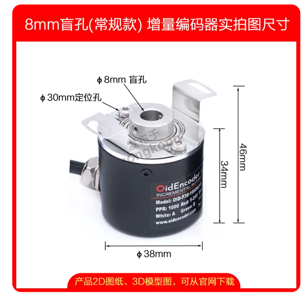

一、两种编码器核心工作逻辑差异
1. 增量编码器:记录运动变化量,适配动态测速计数
增量编码器不存储固定绝对坐标,工作核心是捕捉运动过程
设备转轴旋转时持续输出A/B/Z三相脉冲:AB相相位差90°用于判断转向,Z相每转输出1次作为一圈基准原点。
控制系统通过累计脉冲数量、统计脉冲频率,换算出位移、转速、旋转方向。断电后脉冲计数清零,无法保留停机前工位,重新上电必须依靠机械限位或Z相脉冲完成原点校准。

二、增量编码器长期广泛应用的核心工程优势
1. 信号标准通用,全品类控制器兼容
A/B/Z三相方波(HTL/TTL差分)是工业通用标准,老旧PLC、变频器、普通计数器、经济型伺服驱动器全部原生支持,无需额外拓展硬件。反观绝对值编码器多采用RS485CANopenBISS等专用串行总线,老旧控制设备无对应通讯接口,改造时需更换主板、增设通讯模块,改造成本大幅上升。
2. 脉冲直出,高速实时性更强
增量编码器直接输出硬件脉冲,控制器硬件高速口实时计数适配高速主轴、高速裁切、高速绕线等高动态场景。总线型绝对值依靠串行通讯周期传输位置数据,存在固定通讯延时,超高转速闭环控制的实时反馈能力不及增量编码器。
3. 系统架构简单,调试、维护门槛低
增量编码器接线少、参数配置简单,现场电工上手快。
4. 成本优势显著,大批量设备性价比较高
单台普通增量编码器单价几十至两百元;同等外径、精度等级的机械齿轮多圈绝对值编码器价格高出3~10倍,批量采购数十上百台的输送线、包装产线,硬件投入差距会成倍放大。很多标准化量产设备以控制整机成本为核心目标,增量编码器是最优解。
