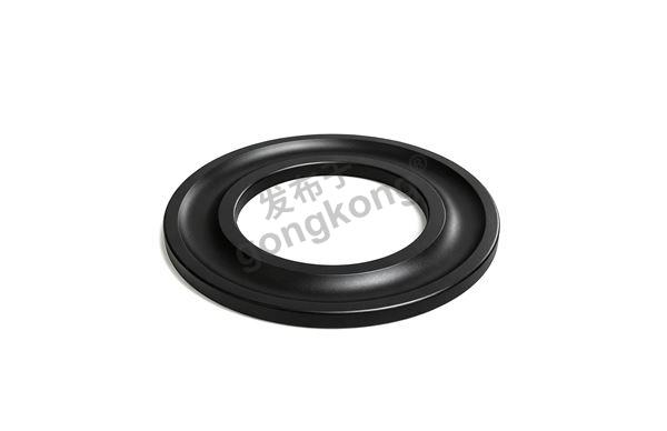

现代工业装备正朝着高负荷、极端工况、长周期运行的方向持续迭代,密封系统作为机械设备的核心基础部件,直接影响设备运行稳定性与生产安全性。常州瑞璐塑业深耕特种工程塑料精密注塑领域,凭借成熟的PEEK成型技术与全流程定制能力,打造适配极端工况的高性能密封垫片解决方案,有效突破传统密封产品的性能局限,为工业机械密封体系的升级革新提供了全新路径。
一、功能革新:重构PEEK密封垫片的非凡潜力
高性能特种工程塑料PEEK兼具高强度、高耐热、耐高压、耐腐蚀、低形变等多重特性,可适配各类复杂工业工况,从根源上实现了密封垫片的功能性突破:
• 耐高温高压能力:保障垫片在持续高温环境下不软化、不脆裂,始终保持稳定的结构形态;
• 机械韧性与抗蠕变性:可让垫片在高压挤压工况下不会发生永久性形变,能够长期贴合密封界面,杜绝渗漏隐患;
• 耐酸碱、耐油液侵蚀:PEEK材料加工成型的密封垫片可以抵御各类工业介质的腐蚀破坏;
• 绝缘性与耐磨性:能有效配备精密机械、高压管道、动力设备等多元场景的密封需求,彻底重构了高端密封部件的性能边界。

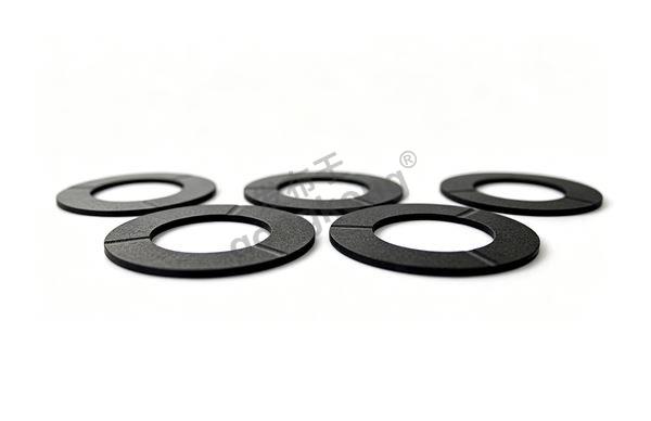

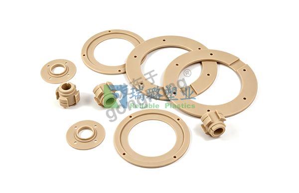

二、注塑成型:从设计到成品的全过程定制加工
由于PEEK材料熔融粘度高、结晶行为复杂,精密注塑必须从模具流道设计、热流道温控策略到注射压缩阶段进行全流程耦合规划:针对薄壁大直径垫片易出现的翘曲问题,成型方案需采用顺序阀浇口与变模温技术,以调控熔接线位置与结晶取向,从而减小内应力分布不均。并且精密加工的关键在于对收缩率的预先补偿——PEEK的后收缩与模具冷却速率密切相关,工程上需依据制品壁厚与浇口位置建立多段保压曲线,将尺寸公差稳定控制在IT5级以内。
在此基础上还涵盖嵌件注塑或局部增强结构的一体化成型。例如,在垫片内圈设计迷宫式密封槽或金属弹簧蓄能沟槽时,可通过滑块抽芯机构与二次顶出系统实现复杂几何特征的脱模,而无需后续机械加工。这不仅保留了材料分子链的连续性,更避免了切削刀具对制品表面致密层的破坏,确保密封唇口部位具有更低的表面粗糙度与更高的抗挤出能力。
