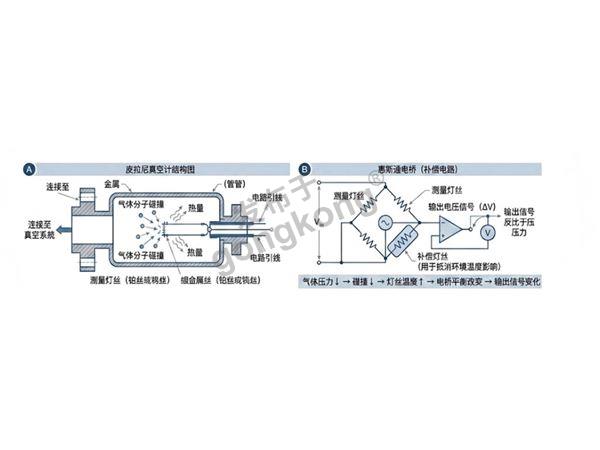

原理解释:灯丝、热量和真空度的关系
皮拉尼真空计的核心部件是一根细金属丝(通常是铂丝或钨丝),封装在一个与真空系统连通的管壳中。
工作时,仪表对这根灯丝通电加热,使其保持在一个设定的温度(通常 100–150°C 左右)。当周围气体分子越多(压力越高),气体分子碰撞灯丝的频率就越高,带走的热量也越多。为了维持灯丝温度,仪表需要提供更多的电流。
反之,当真空度升高(压力降低),气体分子减少,散热变慢,灯丝温度会上升,电阻也随之变化。
仪表通过检测这个电流变化电阻变化,换算出当前的真空度数值。
【IMAGE-01:皮拉尼真空计结构原理示意图】

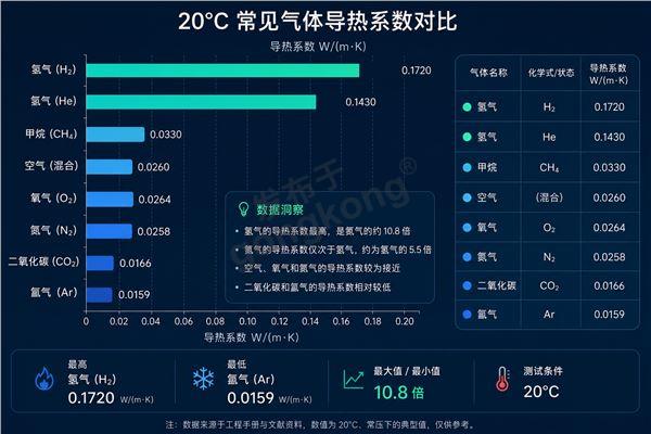

为什么气体种类会影响读数?
不同气体的导热能力不同。氩气导热比空气差,氢气导热比空气好得多。
仪表出厂时通常在空气中(氮气为主)标定。因此,当测量介质不是空气时,同一压力下散热速率不同,仪表会显示一个经过换算的读数——这个读数在实际压力值和标定值之间存在偏差。
⚠️ 注意:用皮拉尼真空计测量氩气系统时,读数会偏低(显示的压力比实际低)。测量氢气系统时,读数会偏高(显示的压力比实际高)。这不是仪表故障,而是不同气体导热系数差异造成的正常现象。
【IMAGE-02:常见气体导热系数对比示意图】

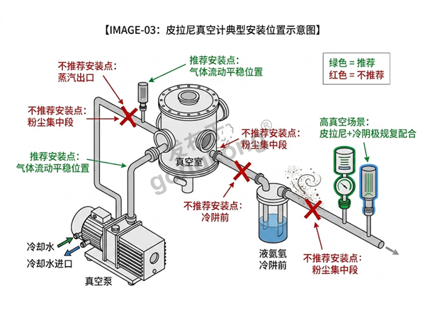

工程建议
要点说明
确认气体种类如果被测气体不是空气,建议向供应商提供气体种类,确认是否需要气体修正或选型调整。
安装位置避免安装在蒸汽出口、冷阱前、粉尘集中的管道段。探头应尽量安装在气体流动平稳的位置。
定期检查长期使用后灯丝表面可能被污染,建议定期用清洁气体吹扫或按说明书进行零点校准。
高真空场景单独使用皮拉尼不足以覆盖高真空区域,建议与冷阴极规或复合规配合使用。
【IMAGE-03:皮拉尼真空计典型安装位置示意图】
