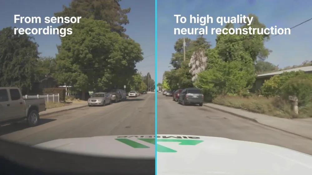

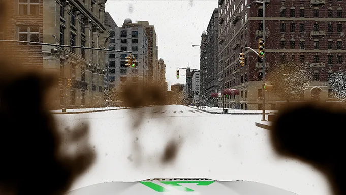

针对国标重点考核的极端工况与多传感器验证需求,aiSim依托自研神经渲染引擎,融合3DGS神经重建、光线追踪等前沿技术,实现物理级高精度传感器与环境仿真,可真实复刻雨雪、浓雾、强光、夜间、隧道等全维度极端场景,精准还原摄像头畸变、激光雷达点云衰减、雷达杂波干扰等真实物理现象,完美支撑多传感器融合、传感器校准、极端工况稳定性等国标强制测试项目。

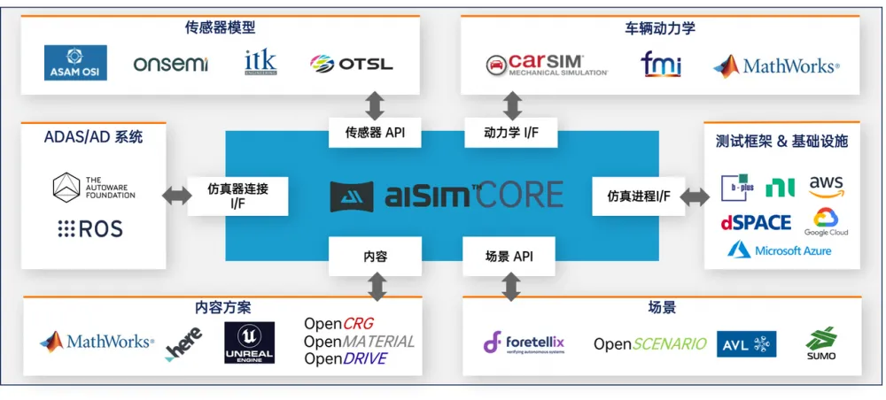

在场景合规层面,平台基于实景数字孪生技术,可快速生成全ODD高精度三维场景,内置5000+标准化3D资产,原生兼容OpenDRIVE、OpenSCENARIO等国际通用标准,可高效搭建满足国标要求的全场景测试库,覆盖各类高危、长尾测试工况,补齐传统测试场景覆盖不足的短板。
同时,aiSim支持SiL软件在环、HiL硬件在环双测试架构,可无缝接入企业现有工具链与CI/CD自动化流程,适配算法迭代、OTA升级、硬件验证等全场景测试需求,大幅降低企业合规测试成本、缩短研发周期,助力车企与科技企业高效应对新规大考。
