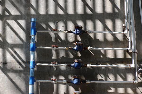

(物联网水表现场图)
三级水表门槛相对宽松,允许计量浮动范围最大
无论是常规大流量区间,还是日常小流量区间,它的误差容忍度都更高,生产成本更低,结构也相对简易。这类水表仅适合临时工地、野外临时取水、短期临时用水等非计费刚需场景,无需精准核算用水量,只需要基础统计即可,正规居民小区、商业商铺,都不会采用三级水表。

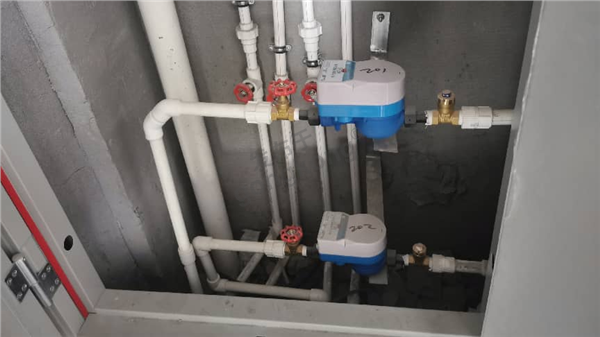

二级水表是目前家用小区、普通商铺的通用标配
结合国标公开参数来看,它兼顾了精度与性价比,日常居家洗漱、洗菜、夜间极小流量滴水等场景,都能稳定捕捉水流数据,误差波动符合民用供水全部合规要求。国内绝大多数老旧小区、新建普通住宅,统一标配二级水表,也是水务部门验收的基础准入标准,完全可以满足日常居家精准计费需求。
NB物联网水表安装现场)

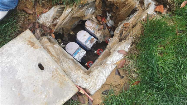

(室外水表)
也有人质疑,水表误差肉眼无法察觉,分级是否多此一举。短期单次用水确实感受不到偏差,但经年累月持续计量,合规范围内的微小误差会不断累积,整片小区批量水表精度不统一,还会加大后期水务运维对账难度。正规厂家都会严格按照国标划分精度档位,不虚标精度、不压缩检测流程,腾越科技全系列水表均严格对标国标精度要求,按家用、商用、工程场景匹配对应误差等级,保证每一台水表出厂计量合规稳定。
