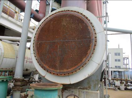

三、实际应用案例:列管式换热器管板防腐治理效果验证
福建某大型化工企业拥有数十台列管式换热器,涵盖不锈钢与碳钢两种材质,设备检修周期为 2 年。在一次年度检修打压试验中,企业发现多台换热器出现管板焊缝渗漏问题,渗漏面积大、涉及设备数量多,且部分设备与吸收塔直接连通,塔内有机介质无法完全置换,动火焊接存在极大的安全风险。
企业最初尝试采用传统焊接工艺处理,但单台设备需要反复试压补焊,治理效率极低,按照检修工期 5 天的要求,仅能完成 1-2 台设备的治理,远不能满足开机需求。经过对多种换热器防腐材料的对比筛选,结合现场高浓度介质浸泡、抗压强度、粘结力等多项模拟试验验证,企业最终选定索雷碳纳米聚合物材料SD8002 材料,对换热器管板进行整体防腐堵漏处理。
现场治理流程
1、表面预处理:对换热器分组作业,采用喷砂工艺处理管板表面,随后彻底清洁表面污物,保证基底干净干燥,为材料粘结提供良好条件;
2、材料施工:先使用材料进行打底涂抹,充分填充焊缝气孔与微小缝隙,保证基底粘结紧密;再整体刮研材料,确保管板表面涂层厚度达到 2mm 以上,形成完整的防护层;
3、通孔与固化:清理管口多余材料,保证管程管径流量正常,同时让管口内壁也附着少量材料,强化耐压与粘结效果;待材料完全固化后,通过壳程通入氮气进行打压保压试验,逐一排查渗漏点。
最终索雷工程师仅用 1.5 天就完成了 4 台不同规格换热器的防腐渗漏治理,包含 2 台直径 1600mm 苯回收换热器、2 台直径 1800mm 环己烯分离换热器,后续又顺利完成剩余设备的修复工作。所有设备经打压试验均无渗漏,完全满足企业的开机要求,修复效果可匹配 2 年的检修周期,成功解决了企业管板渗漏治理的工期与安全双重难题。
