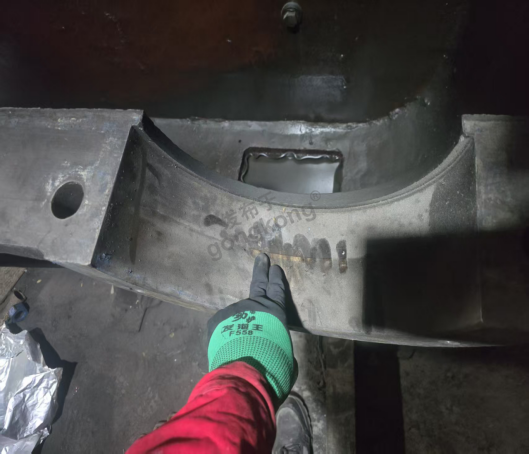

减速机轴承室磨损、轴承跑外圈的核心诱因,是设备长期重载运行引发的金属疲劳磨损。设备持续运转过程中,轴承外圈对轴承室内壁产生循环交变挤压力,致使内壁金属表层逐渐剥落磨损。当配合间隙超过0.1–0.2mm临界值时,轴承外圈无法与腔体紧密贴合,出现滑移、空转现象,也就是运维中常见的“跑外圈”故障,形成不可逆的磨损恶性循环。

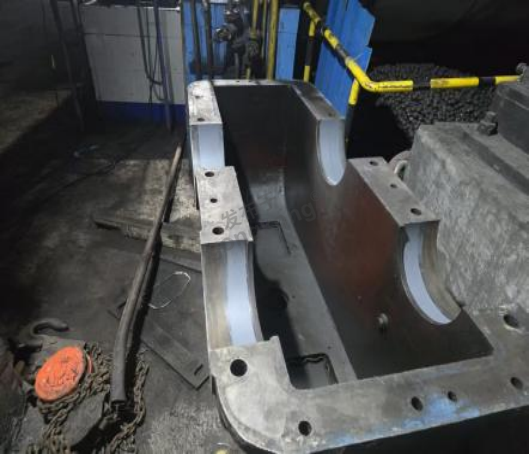

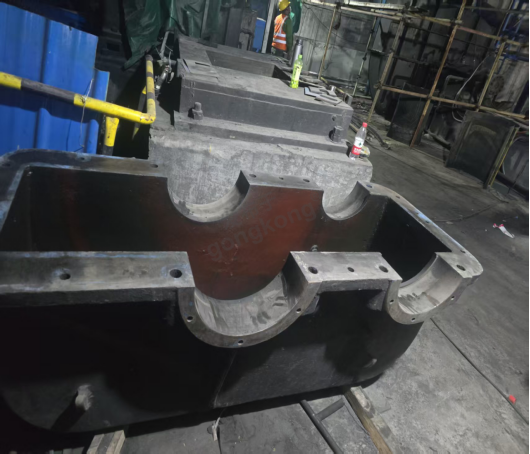

本次修复设备为造纸生产线主力减速机,常年24小时满负荷连续运行。设备检测结果显示,共计8处轴承室存在磨损问题,适配轴承型号为22244、N332,输入轴与输出轴传动侧磨损深度均约1mm,配合间隙严重超标,设备无法满负荷稳定运行。

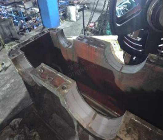

标准化修复工艺如下:首先对轴承室进行除油烘烤,彻底析出金属深层油污,保障材料粘接强度;再通过砂轮机打磨粗化磨损基面,提升材料附着效果,随后二次清洁去除粉尘、杂质;精准配比搅拌汉瑞博超聚物碳复合材料,均匀涂抹于磨损区域;利用轴承外圈作为定型模具压实材料,配合低温烘烤加速固化;材料完全固化后精细打磨校准,严格把控装配公差,匹配设备安装标准。
四、修复效果与运维总结
该设备修复完成后,经过长期满负荷工况跟踪测试,设备运行平稳,无振动、无异响、无轴承温升异常问题,轴承跑外圈故障未复发,运行状态完全达标。
