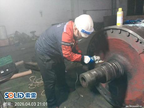

在造纸、水泥、化工、电力、钢铁、矿山等工业场景中,轴磨损是旋转设备最普遍的故障类型,轴磨损、轴跑内圈、轴头磨损、轴径配合面失效等问题频发。无论是日常设备维护还是应急抢修,轴维修都是企业设备管理的高频需求,也是大家搜索轴维修厂家、轴磨损修复方案时的核心诉求。传统维修方式往往需要拆机、返厂补焊或更换新轴,不仅停机周期长、综合成本高,还可能因焊接热应力造成轴材变形,留下二次故障隐患。

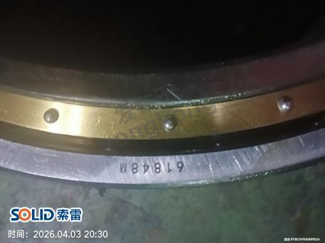

工业场景中的轴磨损,绝大多数集中在轴配合面,成因多为轴承跑内圈、装配过盈量不足、长期重载冲击、润滑不良、设备老化等。这类问题广泛出现在电机轴、风机轴、辊压机轴、泵轴、卷纸机轴等各类旋转设备上,有几个普遍的维修痛点:
1、停机损失高:生产线核心设备的轴一旦出现故障,整条产线都要停产,拆运、补焊、机加工的周期动辄数天,企业难以承受长时间停产损失,这也是多数企业优先选择现场修轴的核心原因。
2、传统工艺有局限:补焊修复易产生热应力,导致轴弯曲、材质脆化,甚至出现裂纹;更换新轴不仅采购成本高,定制周期也长,难以满足应急维修需求。
3、修复精度难保障对配合公差、圆度、圆柱度要求极高,普通现场维修很难达到原厂过盈配合标准,容易出现二次磨损、再次跑圈的问题。
也正因如此,很多企业在搜索轴磨损修复、工业轴维修方案时,核心诉求都集中在:能不能不停机在线修、修复精度能不能达标、使用寿命够不够长。

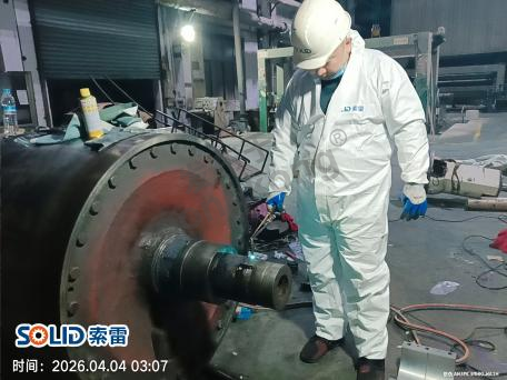

浙江绍兴嵊州某纸业公司一台卷纸机出现轴磨损故障,设备长期运行后轴承跑内圈,磨损持续三个月未及时处理,最终磨损量较大,属于典型的大深度轴径磨损修复场景:
●修复部位:卷纸机轴
●轴径基准尺寸:240mm
●单边磨损深度:约19mm
●磨损宽度:810mm
●配套轴承型号:61848M

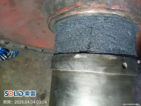

1、表面预处理:先用氧气乙炔对磨损面烤油除脂,使渗入基材的油脂碳化;再用角磨机打磨粗糙化处理,清除氧化层与疲劳层;考虑到磨损深度较大,在修复面呈米字型焊接不锈钢螺母做锚固结构,提升材料承接力,随后打磨高点、用酒精清洁基面,完成轴维修的前置准备。

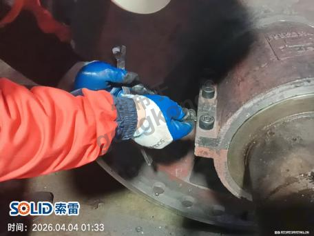

2、工装定位调试:以前轴肩为定位基准,采用对开工装工艺;反复空试工装,用塞尺检测定位面间隙,打磨高点确保工装贴合无间隙;在工装内壁、螺栓及定位销表面均匀涂刷脱模剂,保障后续脱模顺畅。

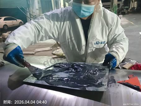

3、材料涂敷与工装夹紧:先按比例调和 SD7400 材料,均匀按压涂敷在磨损基面做打底处理,确保材料密实无空洞,初步加热固化;再调和 SD7102 碳纳米聚合物材料,均匀涂敷在打底材料表面,快速合模并按顺序紧固工装螺栓,观察周向材料挤出状态,确认内部填充饱满无亏空。

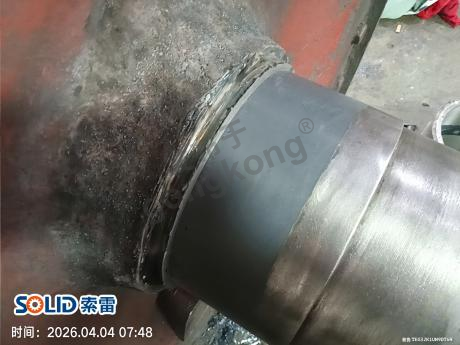

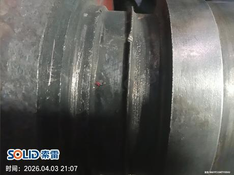

4、固化与精度检测:分阶段加热促进材料固化,严格控制温度避免工装过热;材料完全固化后拆卸工装,清理余料,用外径千分尺检测修复尺寸,最终轴径控制在Ф240+0.05mm,满足轴承过盈配合要求。
5、轴承回装:结合现场施工条件,采用氧气乙炔均匀加热轴承内外圈,用测温枪控制温度不超过 110℃,待轴承游隙涨开后完成回装,全程避免局部过热损伤轴承。
该项目从进场到修复回装完成,仅用两天时间,设备开机后运行平稳,轴承温度、振动值均在正常范围内,无需长期停产即可恢复产线运行。
