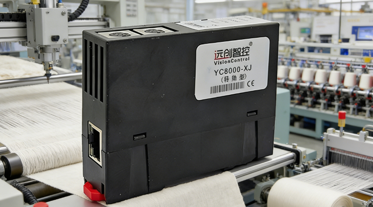

YC8000-XJ是远创智控专为信捷 XC/XD/XL 系列 PLC 打造的工业级以太网模块,是集硬件复用、极速改造、多主站通讯于一体的智能通讯桥接设备,完美适配纺织车间恶劣工况。
1. 核心硬件与安装优势:极简改造,不影响纺织生产
纺织企业订单排期紧凑,停产改造会直接影响供货,YC8000-XJ的模块化设计彻底解决这一痛点:
• 导轨式安装,零难度部署:模块采用标准 35mm 导轨设计,直接卡入电气柜空闲导轨即可,无需打孔、无需调整柜内布局,不改动原有纺织设备结构。

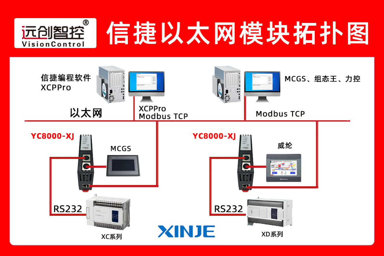

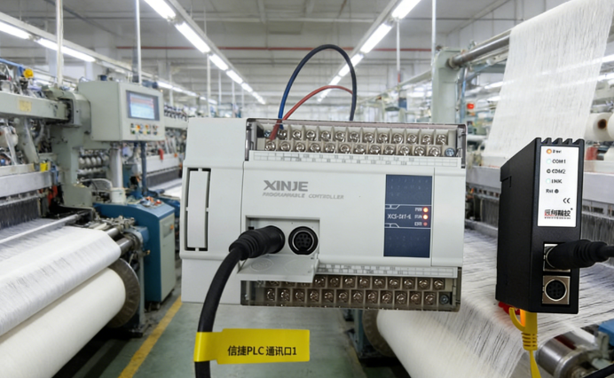

• 不占用原生口,三路通讯并行:模块 COM1 口通过专用线缆直连 PLC 的 MD8 编程圆口,复用的 X2 接口无缝接回原有触摸屏。
◦ 改造前:PLC 仅能连接触摸屏,电脑监控需拔掉触摸屏线路,设备处于 “通讯独占” 状态。
◦ 改造后:PLC 编程口实现功能扩展,上位机网线读取数据、触摸屏正常操作、工程师远程修改程序三路同步运行,互不干扰。
• 双供电模式,适配纺织车间工况:支持从 PLC 编程通讯口取电,无需额外布线;针对车间长距离、高粉尘干扰场景,可外接 24VDC 独立供电,保障通讯稳定。

• 原生适配,编程无感:打开信捷 XCP Pro 编程软件,选择以太网通讯、输入模块 IP,即可远程实现程序上下载、RUN 中写入、实时监控,调试从 “现场蹲守” 变为 “办公室远程操作”。
• 双协议支撑,组态无忧:车间组态王软件可直接调用 Modbus TCP 驱动,软元件地址自动对应,无需复杂地址映射,纺织设备数据刷新速度较串口提升数十倍。
• 高级语言对接,MES 轻松抓取:企业 MES 系统(C# 开发)可通过 Modbus TCP 快速读取 PLC 的 D 区、M 区数据,打通设备层与管理层的数据链路。
• 多主机连接:支持最多 6 台电脑同时采集数据,生产部监控产量、设备部查看运行状态、工艺部核对参数可并行操作。

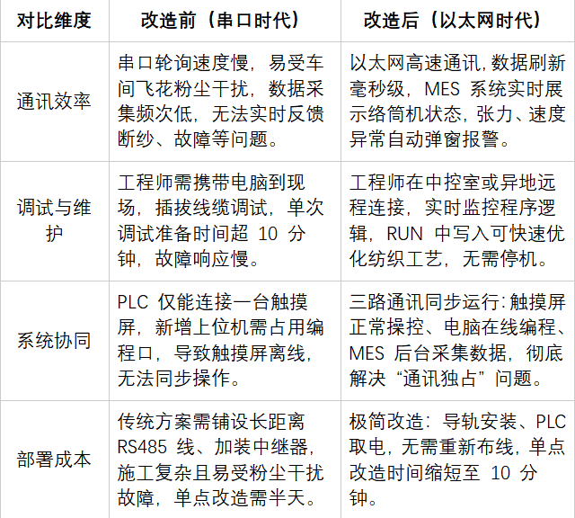

三、使用前后对比:从 “数据孤岛” 到 “全链互联”
四、项目总结
