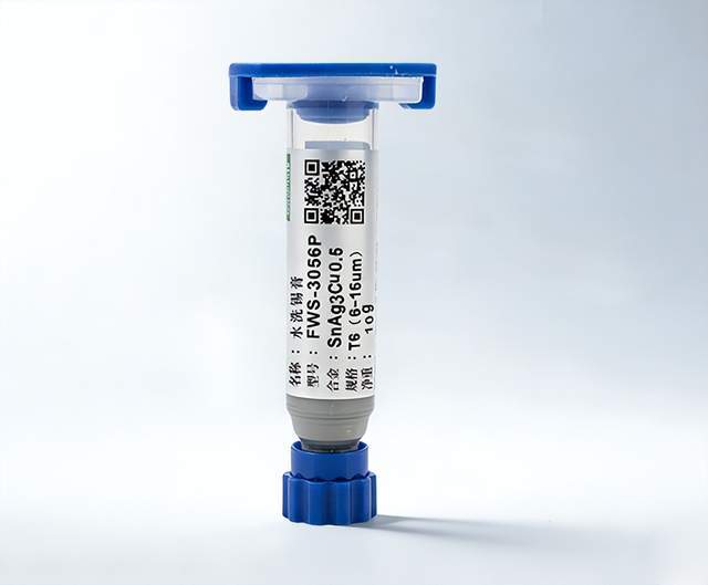

水溶性锡膏与免洗锡膏在成分、性能、应用场景、成本及未来趋势上存在显著差异,具体分析如下:
文章配图-1
一、成分差异:助焊剂配方决定清洁方式
水溶性锡膏
核心成分:含较多极性活性剂(如水溶性有机酸、胺类化合物),活性高,能强力去除焊盘氧化层。
残留特性:焊接后残留物较多,需用清水或专用溶剂清洗,否则可能腐蚀电路板。
免洗锡膏
核心成分:采用合成树脂(如氢化松香)和触变剂(如蓖麻油衍生物),活性成分温和但高效。
残留特性:残留物仅为水溶性锡膏的1/10,多为惰性物质,无需额外清洗。
二、性能对比:清洁力与残留量的权衡
水溶性锡膏
优势:高活性助焊剂适合氧化严重的焊盘,如手工焊接旧电路板或复杂场景。
劣势:
需“水洗三步骤”(预洗、主洗、漂洗),耗时30分钟以上。
对生产线洁净度要求高,需额外投入清洗设备和溶剂、去离子水。
残留物易腐蚀器件或基板(如铝板),需特殊配方(如AP520、FWS305)避免腐蚀。
免洗锡膏
优势:
残留物少且无腐蚀性,直接省去清洗环节,节省时间和成本。
适合自动化生产线,良率提升3%-5%。
焊点外观消光处理,残留无色,易于目检。
劣势:对焊接环境要求苛刻,焊盘需洁净,印刷精度需高,否则残留颗粒可能影响焊点可靠性(如0.3mm以下微型焊盘需均匀性优势)。
三、应用场景:工业级与消费电子的分别
水溶性锡膏
高可靠性场景:
医疗设备(植入式芯片需杜绝残留刺激组织)。
航空航天(极端温度和振动下需焊点无腐蚀)。
汽车电子(发动机控制模块需长期高温高湿运行)。
特殊工艺需求:
半导体封装(如Flip Chip技术需超洁净界面,残留物控制在1ppm以下)。
新能源汽车功率模块(高电压下需彻底清除离子污染)。
免洗锡膏
消费电子主流:
5G、AI芯片高密度封装(减少人工干预,提升效率)。
柔性电路板(FPC,避免水洗导致基板变形)。
环保与效率驱动:
符合欧盟RoHS指令(残留物无卤素)。
2023年全球市场占比达75%,尤其在消费电子领域“无免洗不生产”。
四、成本分析:短期投入与长期性价比的博弈
水溶性锡膏
单罐价格:比免洗锡膏贵10%-20%。
隐性成本:
中型水洗设备投资超50万元。
清洗消耗去离子水(电导率<1μS/cm)和环保溶剂(如terpene类)。
长期清洗成本占总制造成本的5%-8%。在一些高可靠性要求的军工、航天、半导体应用领域,仍为不可替代性。
免洗锡膏
单罐价格:比水溶性锡膏便宜10-20%。
长期优势:
无需清洗设备,节省厂房空间和人工成本。
适合自动化生产线,一条月产10万片的SMT产线每年可节省清洗费用超20万元。
五、未来趋势:免洗主导,水洗不可替代
免洗锡膏:
随着电子制造向“小型化、自动化”发展,免洗工艺成为主流。
驱动因素:环保法规(如RoHS)和效率需求(高密度封装减少人工干预)。
水溶性锡膏:
在高端领域更“专精”,如半导体封装和新能源汽车功率模块。
深度清洁能力无可替代,满足极端可靠性要求。
