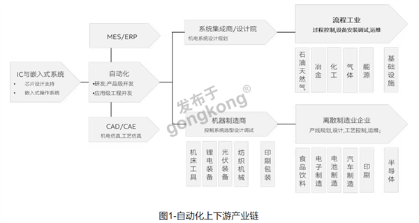

自动化专业的就业方向,如果仅从从事的专业技术工作而言,需要关注的不是自动化行业,而是自动化整个产业链条,即,它的上下游。图1显示了整个自动化产业的上下游链条及其“价值链”,即,自动化相关专业它从就业来说,范围极为广泛当然,这些指的是你若是从事的自动化工程设计的工程技术领域的工作。

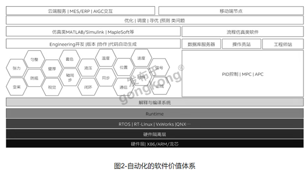

麦兄昨天留言说“为什么觉得自动化行业都是在搞PLC这个之前我的同学K博士和我闲聊的时候也是这样感觉。我才发现其实大部分人对于这种专业的理解都停留在表面。这不难理解,有很多段子描述各种专业,例如“你是学通信工程的啊?帮我把这个手机修一下、你是学机械的-能不能把这个洗衣机给修一下”--我刚毕业的时候,电气工程师,就是简称“电工”,经常换车间的灯泡、重启一下SCADA系统计算机这种鸡毛蒜皮的事。但是,但LC只是一个物理意义的载体。如图2,前段时间画了一个关于自动化的软件体系。实际上,PLC的底层采用的芯片及整个电路、操作系统与Runtime的开发、编译解释系统,以及之上的各种基础、专业、行业库软件它是不断在迭代和积累的。都是这个行业各个公司数十年的积累。其实自动化行业,它实际上除了一部分设计硬件的人外,大部分的工作都是一个软件行业的干法。即,通用的标准硬件+行业应用软件,构成了无数的行业变化,这是它适应各个领域的核心逻辑。

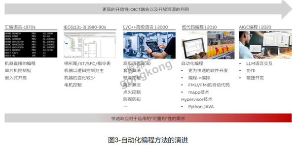

并且PLC都玩了很多代了从纯物理逻辑到SoftPLC、基于PC架构、虚拟化PLC,以及里面的总线都发展了很多代了。我的那帮IT的兄弟们都还认为“PLC是逻辑控制”因为大学里的教材他们居然看过,那些教材都在讲非常古老的技术(通常还不是上一代,而是上三代)。现场总线、实时以太网、OPC UA/FX。编程的方法从汇编、IEC61131-3C/C++AIGC,如图3所示编程语言也朝着IT化发展,它的开放性越来越高。

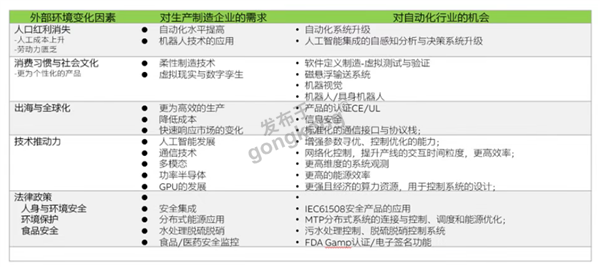

自动化专业还有一个就是它是一个不断持续发展的领域,自动化是没有终局的,不是说自动化到了一个阶段它就结束了,而是它不断的在进化、演进。表1列举了,整个引发自动化变化的宏观环境的进化,这使得自动化成为了一个必然被持续发展的过程。
1-宏观环境与对自动化的需求的影响
