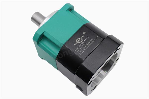

一、减速机出现异响的常见诱因
自动化设备配套行星减速机在长期连续运转后,很容易出现嗡嗡异响、金属摩擦杂音,多数采购和设备工程师第一时间会怀疑产品质量,实际 80% 故障源于安装、润滑、选型不匹配三大问题。
  1. 安装同轴度偏差过大 伺服电机与减速机法兰对接时,轴心偏移会造成齿轮单侧受力,高速运转产生尖锐金属声。建议使用百分表校准同轴度,误差控制在 0.03mm 以内。
  2. 润滑油脂缺失或型号不符 高精密行星减速机必须使用专用极压润滑脂,普通黄油高温下快速流失,齿轮干磨产生异响。长期高温工况建议每 3000 小时补注油脂。
  3. 负载超出额定扭矩 设备瞬时冲击负载超过减速机允许峰值扭矩,齿轮齿面出现点蚀、磨损,运行持续异响,严重会直接断轴。
  5. 西马格行星减速机
二、减速机异常发热处理方案
正常工作温度≤70℃,表面烫手超过 90℃属于异常:
  1. 散热环境差:封闭机箱无通风,堆积粉尘遮挡散热面;
  2. 速比选型过小,减速机持续高转速运转;
  3. 油封老化漏油,润滑不足加剧摩擦升温。
三、漏油故障核心处理步骤
  1. 检查输出轴油封是否磨损、开裂;
  2. 注油孔螺丝未拧紧,内部油脂高压渗出;
  3. 箱体透气阀堵塞,内部压力升高顶开密封件。
四、如何避免减速机反复故障?
  1. 选型阶段核对设备持续扭矩、瞬时峰值扭矩、运转转速;
  2. 严格按照厂家标准完成同轴安装,禁止暴力敲击装配;
  3. 定期维护补油,每半年检查油封、透气阀状态。
