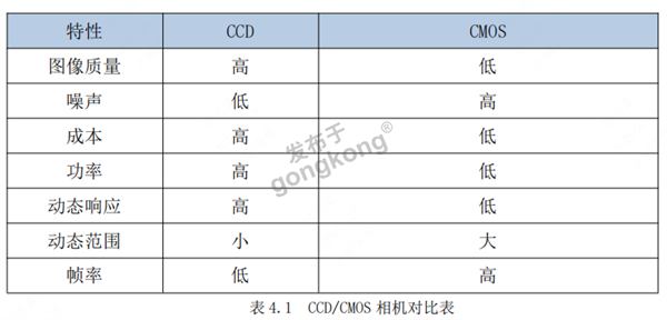

根据感光芯片技术分类:CCD/CMOS
相机根据感光芯片技术可分为 CCD(即电荷耦合元件)相机和 CMOS(即互补金属氧化 物半导体)相机。
由于两种相机类型感光芯片材质不同,决定了两种相机类型的成像原理 有所区别。
CCD 相机的工作原理是感光元件接收到光线的光信号后根据不同强度的光信号转换成 不同强度的电流大小,感光元件最终输出模拟的电信号。等到所有的感光元件输出完成模 拟电信号后再对输出的模拟信号统一进行放大器处理,并转化成电信号。因此,CCD 相机25 输出的图像噪点较少,图像质量较高,灵敏度和动态响应较好。但是它的成本较高,动态 范围小,功耗较高。
CMOS 相机的感光元件直接整合了放大器元件和数模转化逻辑,每一个感光元件输出 的模拟电流信号都能够被放大并转换成数字信号,最终将所有的数字信号合并后输出给DSP 芯片进行处理。由于每一个元件的放大倍率无法统一,因此 CMOS 相机最终输出的图像存 在较多的噪点,图像质量较差,灵敏度较低。但是 CMOS 相机相较于 CCD 相机也具有成本 低,体积小,功率小,动态范围大,分辨率高等优点。
