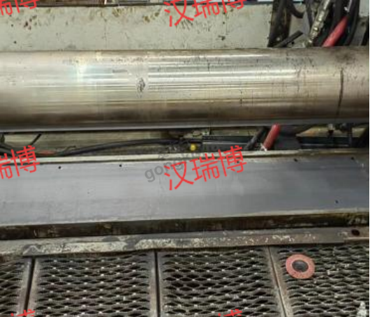

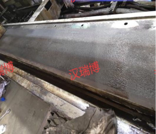

汽配厂KM1300大型注塑机,导轨腐蚀总长4100mm,磨损深度2-3mm。
传统维修痛点很致命:拆机机加工、激光熔覆大修,停机至少72h,停产成本极高;金属焊接修补仅补尺寸,不做防腐,6-12个月就会再次腐蚀返工,维保恶性循环。

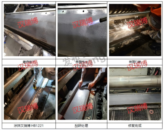

✅原位在线修复实测方案
采用汉瑞博超聚物碳复合材料在线修复工艺,免拆主机机架,只拆卸故障钢带即可现场施工。
✅核心优势:
1、效率高:常规病害12h完工开机,效率是传统工艺5倍;
2、适配性强:最大修复厚度35mm,深浅磨损一次性修复,狭小车间可施工;
3、治本防腐:修复层隔水耐腐蚀,修复贴合率95%以上,运行受力均匀,病害复发率低于5%;
4、成本可控:省去大型设备进场、整机拆装费用,整体运维成本更低。
