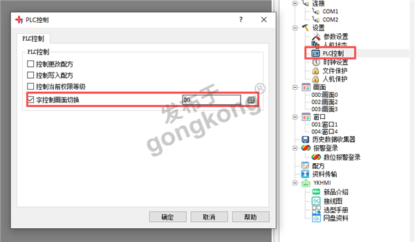

请问各位大佬,我有一款中达优控5寸,FX-A的触摸一体机,现在想通过plc程序来控制画面跳转,请问怎么做?

可以用屏软件内部的plc控制-字控制画面切换功能绑定一个plc的D寄存器去做切换换,数值变化1次页面会跳转到对应的画面编号,还挺好用的,就是需要注意编程的时候plc内的这个绑定的D寄存器有没有被占用之类的image.png
