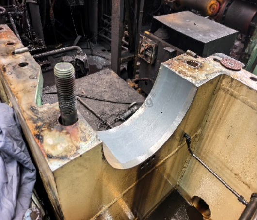

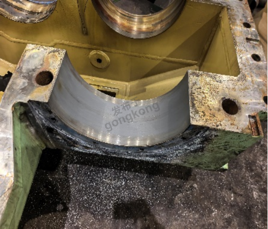

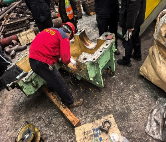

以某钢铁企业的实际抢修案例为例,该企业一台F6轧机减速机(运行转速350-800 r/min)因“轴承跑外圈”导致轴承孔严重受损。经现场勘查,共计有4个轴承孔出现不同程度的磨损:其中输入轴支撑侧磨损深度约1mm,上下输出轴传动侧磨损深度达0.5mm至1mm。如果采用传统工艺,需整体拆卸外送加工,周期长且成本高昂。而汉瑞博技术团队直接在现场展开作业,仅用数小时便完成了高精度修复,使设备迅速恢复了平稳运行。

1.减速机轴承孔磨损修复过程如下:
2.查看轴承孔磨损量;

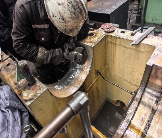

3.使用氧气乙炔对轴承孔进行烤油直至无火花四溅;
4.使用磨光机进行表面打磨处理保证表面粗糙,露出金属原色;

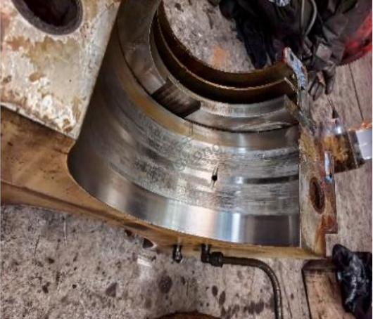

8.沿基准进行刮研,等待材料固化;
9.材料固化后,核实修复后尺寸,清除多余材料;
10.回装部件,减速机轴承孔磨损修复完成。
