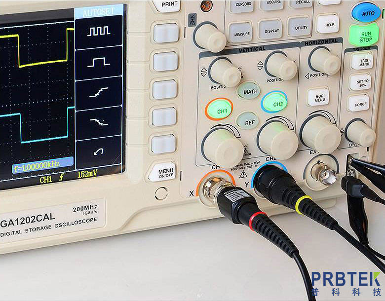

电压探头作为电子测量中连接被测电路与测量仪器的关键组件,其输入阻抗直接决定了与被测电路的相互作用强度。输入阻抗主要由电阻分量主导(电容分量通常可忽略或已校准),1MΩ 与 100MΩ 探头的核心差异在于负载效应强度—— 探头等效为并联在被测电路两端的电阻,阻抗越低,对被测电路的分流作用越显著,进而影响电压放电过程。
从电路原理来看,电压放电的本质是被测元件(如电容、绝缘介质)通过等效回路释放电荷的过程,回路总电阻由被测元件内阻、传输线电阻与探头输入电阻共同构成。根据 RC 放电公式,回路总电阻 R 直接决定放电时间常数 τ(τ=RC),而探头阻抗是 R 的重要组成部分,其数值差异将直接改变放电速率与最终测量结果。

二、1MΩ 探头对电压放电的影响:强负载效应下的快速放电
1MΩ 电压探头因输入阻抗较低,接入被测电路后会形成低阻放电回路,对电压放电的影响主要体现在三个方面:
加速放电进程:当被测对象为储能元件(如电容、高压母线)时,1MΩ 探头的并联会显著降低回路总电阻。例如,若被测电容内阻为 10MΩ,接入 1MΩ 探头后,等效并联电阻约为 909kΩ,较原内阻大幅减小,放电时间常数 τ 随之缩小,导致电压下降速率加快。实验数据显示,对于 1μF/100V 的电容,仅通过自身 10MΩ 内阻放电时,电压降至 10% 初始值需约 23 秒;接入 1MΩ 探头后,放电时间缩短至约 2.1 秒,放电速率提升 10 倍以上。
测量结果失真:低阻抗探头的分流作用会改变被测电路的原始工作状态,导致测量值与真实放电电压存在偏差。在高压放电测试中,1MΩ 探头可能因过度分流,使测量到的峰值电压低于实际值,且放电曲线的衰减斜率偏陡,无法反映被测元件的真实放电特性。尤其在高内阻被测电路中,探头阻抗与电路内阻相当,分流效应更为显著,测量误差可能超过 30%。
适用场景局限:1MΩ 探头虽成本较低、抗干扰能力较强,但仅适用于低内阻、大电流的放电场景(如电源模块放电测试),此时探头分流对电路影响较小,且快速放电特性符合测量需求。对于高内阻、小电流的精密放电测试(如绝缘材料泄漏放电、微小电容放电),1MΩ 探头的强负载效应会严重破坏被测电路的放电过程,导致测量失效。
三、100MΩ 探头对电压放电的影响:高阻抗下的精准还原
100MΩ 电压探头凭借高输入阻抗,接入电路后分流效应极弱,对电压放电的影响更接近 “无源观测”,其核心优势体现在:
还原真实放电过程:100MΩ 探头的输入电阻远大于多数被测电路的内阻(通常为 1kΩ~10MΩ),并联后对回路总电阻的影响可忽略不计。例如,被测电容内阻为 10MΩ 时,接入 100MΩ 探头后,等效并联电阻约为 9.09MΩ,与原内阻差异不足 10%,放电时间常数 τ 基本保持不变,电压衰减曲线能精准反映被测元件的真实放电特性。同样以 1μF/100V 电容为例,接入 100MΩ 探头后,放电至 10% 初始值的时间约为 22.8 秒,与无探头时的 23 秒几乎一致,测量误差小于 1%。
降低测量失真:高阻抗特性减少了探头对被测电路的能量窃取,避免了因分流导致的峰值电压衰减和放电斜率畸变。在高压精密放电测试中,100MΩ 探头能准确捕捉放电初始峰值、平台期电压及缓慢衰减过程,尤其适用于绝缘介质的局部放电、半导体器件的雪崩击穿放电等微弱放电信号测量,可还原毫米级的电压波动细节。
适用场景广泛:100MΩ 探头是高内阻、小电流放电测试的首选,如电子元器件的绝缘放电检测、新能源电池的漏电流放电测试、精密仪器的电源放电特性分析等。此外,在高频放电测试中,高阻抗探头的寄生电容更小(通常为几个皮法),可减少容性负载对放电波形的畸变,兼顾宽频响应与精准测量。但需注意,100MΩ 探头对环境干扰(如静电、电磁辐射)更为敏感,需配合屏蔽线使用,且成本高于 1MΩ 探头。
四、两种探头影响对比与选型建议
文章配图-1
选型时需遵循 “阻抗匹配” 原则:当被测电路内阻 Rₓ ≤ 1MΩ 时,1MΩ 探头即可满足需求,且抗干扰性更优;当 Rₓ > 1MΩ 时,必须选用 100MΩ 探头,避免负载效应导致测量失真。此外,在高压放电测试中(电压 > 1kV),需同时关注探头的耐压等级,确保探头绝缘性能与被测电压匹配,防止击穿损坏。
五、结论
电压探头的输入阻抗通过改变放电回路总电阻,直接影响电压放电的速率与测量准确性。1MΩ 探头因低阻抗产生强负载效应,会加速放电过程、导致测量失真,适用于低内阻、大电流的粗放型放电测试;100MΩ 探头凭借高阻抗特性,能精准还原被测电路的真实放电特性,测量误差小,是高内阻、小电流精密放电测试的核心工具。在实际应用中,需根据被测电路的内阻、放电电流大小及测量精度要求,合理选择探头阻抗,以实现放电过程的精准观测与分析。
