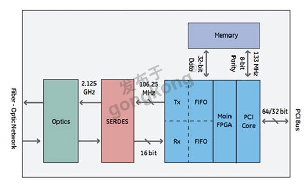

反射内存网(卡)的系统框图如下图所示。 该系统主要由SFF光模块、FPGA 控制模块、SDRAM存储模块、电源与时钟模块、串行解串器组成。其中,SFF 光模块实现 FPGA 控制模块与网络中其它反射内存卡之间的高速通信互联,提供 2.125Gbps 光纤通道连接;FPGA 控制模块选用高性能的FPGA芯片,实现整个数据发送与接收逻辑;板载128M或256M SDRAM,用于暂存网络中各反射内存卡的共享数据;电源与时钟模块为系统提供所需的电源与时钟。 FPGA模块将内存中发生改变的数据通过通过串行解串器和SFF光模块传输至网络中其它反射内存节点;同时,如果网络中其它反射内存卡内存中的数据发生改变,FPGA模块也将通过专用的串行通信模块接收SFF光模块传输的改变数据,并写入板载内存中,以实现局域网中计算机间的高带宽数据的交互共享。
反射内存网(卡)硬件原理框图

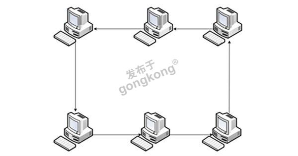

反射内存网环形拓扑结构图
反射内存网提供了一个通过多模或单模光缆以2.12Gbaud速率运行的数据插入环形架构网络。与以太网系统不同,任意节点间传输不会影响到其它节点间的通讯,反射内存网可避免列队与检查数据包所需的复杂性、确保合适的连通性,不存在附加负载限制或终端规则。节点间的距离长达10KM。这些特性允许反射内存的数据传输速率高达170 MB/s,远高于千兆以太网100MB/s的效率。

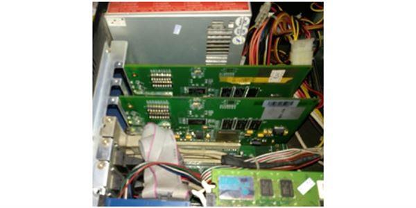

在一些分布式系统中,节点间的距离较远,反射内存卡使用单模光纤,节点距离可达10KM,例如在某系统中设备与监视中心必须与其保持最少3KM的距离。通过分配执行过程,设计人员能够在测试台安装能够进行数字化与预处理操作的计算机。这样,在控制室中,就仅需高速反射内存网络连接将数据发送回主计算机,从而取代长达 3KM数以百计的离散布线。这个远距离计算机接着分析、存档、格式化并将数据显示在测试人员的数据监视器上。通过使用高速反射内存连接,操作者可以观察并在发生改变时对其做出反应,在连接时会产生轻微延迟。通过安排控制人员和核心处理计算机至远离易变测试的安全位置,操作员可将对人员和设备的危险降至最低,并且不会影响到测试效果。如下图,中电xx所与实时仿真技术网进行10KM单模光纤大批量数据传输测试。
10公里长多模光纤
10公里距离单模光纤传输测试现场采用的主机
