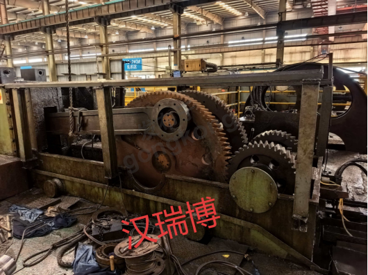

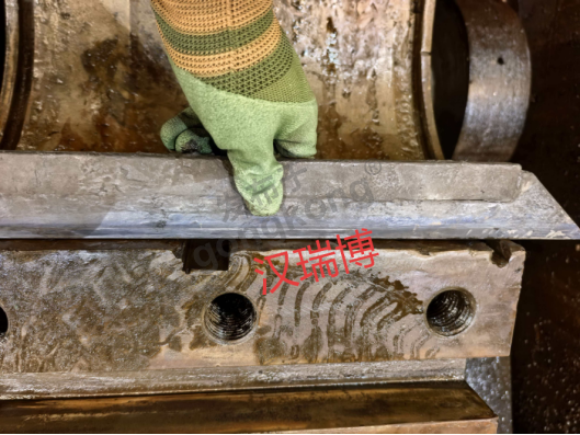

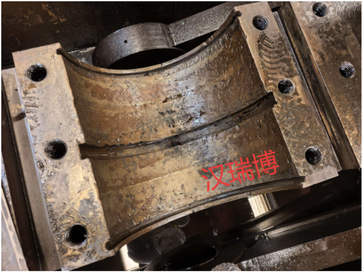

本次修复对象为某钢铁特种钢生产企业冷轧一分厂110/3#冷轧机,设备故障为传动齿轮轴承支撑孔磨损。该轴承支撑孔孔径Φ390mm,单侧磨损深度≥3mm,磨损宽度400mm。据设备运行记录,3#冷轧机在生产运行中出现轴承损坏、破碎故障,直接引发传动齿轮轴承支撑孔单边磨损超3mm、磨损宽度达400mm的问题。同时,设备轴承孔上盖磨损严重,且此前曾因轴承损坏出现断裂、焊接修复等情况,本次维修直接更换全新轴承孔上盖,彻底解决老旧部件隐患。
二、减速机轴承室磨损故障状况分析
齿轮箱是冷轧机的核心动力输入部件,设备运行扭矩大、工况负荷高,长期连续作业极易出现轴承室磨损故障。轴承室磨损发生后,设备运行会出现发热、异常振动等典型问题,不仅影响轧制加工精度,还埋下重大安全生产隐患。
经现场检测排查,该设备故障期间存在轧辊两组支撑辊轴线平面与工作辊轴线平面不重合的问题。该偏差若未能及时发现、及时处置,会导致轴承长期承受超负荷应力,最终引发轴承烧损、抱死、破碎等严重设备事故,进一步加剧轴承室磨损损坏。
、轴承室磨损核心诱因
结合现场设备工况及故障检测结果,本次110/3#冷轧机减速机轴承室磨损主要由四大因素导致:
1. 润滑工况异常:设备润滑供给不足,轴承与轴承室运行摩擦加剧,工作温度持续升高,长期高温磨损造成轴承室内壁损耗、尺寸偏差。
2. 安装检修不规范:轴承装配未严格遵循设备安装工艺标准,且日常巡检、定期检修不及时,微小隐患持续累积,最终引发轴承位磨损故障。
3. 金属材质性能局限:设备金属基材硬度达标,但抗冲击性、抗疲劳性能较弱,长期承受设备运行冲击、振动荷载后,易出现不可逆变形,逐步造成轴承室磨损、形变。
4. 轴承本体缺陷:轴承自身存在质量或运行损耗缺陷,运行过程中出现过热、卡滞、抱死等故障,间接冲击、磨损轴承室内壁,造成轴承室损伤。

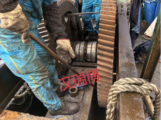

结合本次110/3#冷轧机设备工况、磨损故障特征以及传统工艺短板,汉瑞博超聚物碳复合材料HB1221在线修复工艺为本次轴承室磨损修复的最优解决方案。该工艺可实现现场免拆解快速修复、无设备损伤、杜绝二次磨损,适配轧机高负荷、连续化生产工况,具体标准化施工流程如下:
1. 表面预处理:对轴承室磨损部位进行烤油、打磨处理,彻底清除油污、氧化层,保证修复表面干燥、洁净、坚实;
2. 深度清洁:使用无水乙醇擦拭修复表面,去除残留杂质,保障材料粘结效果;
3. 材料调配:严格按照配比调和汉瑞博超聚物碳复合材料HB1221,搅拌至色泽均匀无色差;
4. 辅助防护:在轴承外圈表面均匀涂抹一层脱模剂,避免材料粘连;

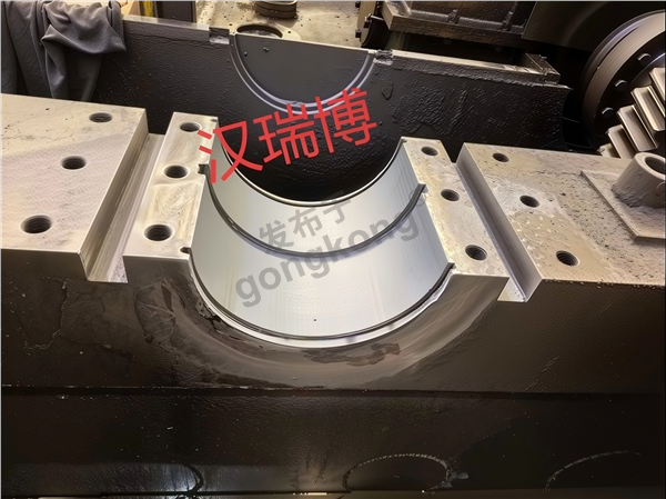

5. 材料涂抹塑形:将调配好的复合材料均匀涂抹于轴承室磨损表面,利用刀口尺依托设备基准面,精准刮出标准修复尺寸;
6. 固化打磨:静置等待材料初步固化,固化后使用细砂纸精细研磨修复表面,去除多余材料,保证表面平整、精度达标;
7. 防护收尾:在修复完成的轴承室内壁,再薄涂一层复合材料,随后直接完成轴承装配作业;
8. 开机投产:材料完全固化8-12小时后,即可启动设备正常运行。
该方案是目前轧机减速机轴承室磨损修复的最优选择,核心优势突出:全程无焊接热应力,不会损伤设备基体,修复厚度无限制、适配各类磨损尺寸;特有的材料退让性,可实现轴承与轴承室百分百贴合配合,装配精度完全达标,彻底解决传统工艺配合不良、应力集中的痛点。同时无需设备拆解转运,8-12小时即可完成全套修复、装配与固化投产,大幅缩短设备停机时间,降低维保成本。修复后设备运行稳定,可有效规避二次磨损、振动发热等故障,大幅延长设备使用寿命,为钢铁企业特种钢生产线的稳定、高效、低成本运维提供坚实保障。
