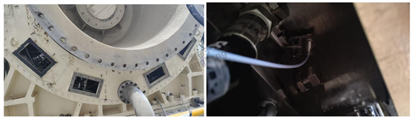

如图3所示电涡流传感器测油膜实际上是测轴径和探头的间隙从而反推出油膜厚度(电涡流传感器仅对金属转轴产生涡流效应,对绝缘润滑油无响应,可穿透油膜直接测量轴瓦与轴径之间的实际间隙)。从油膜厚度了解和反应轴瓦状态,以下是现场实际安装:
