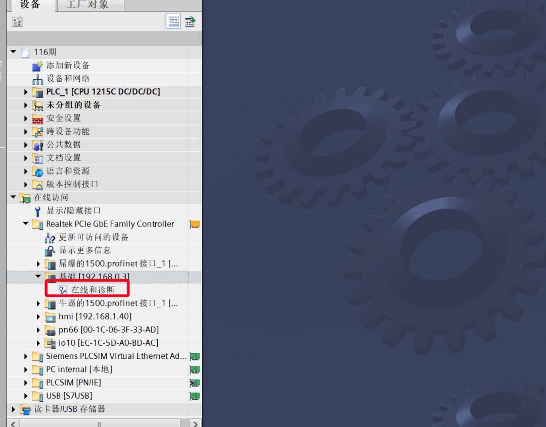

第一招:

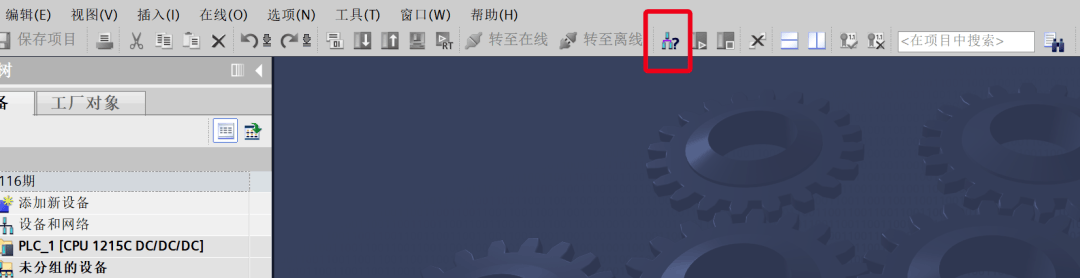

通过“在线和诊断”功能搜索查找。
在TIA软件菜单栏点击“选项” -> “可访问的设备”。
文章配图-1

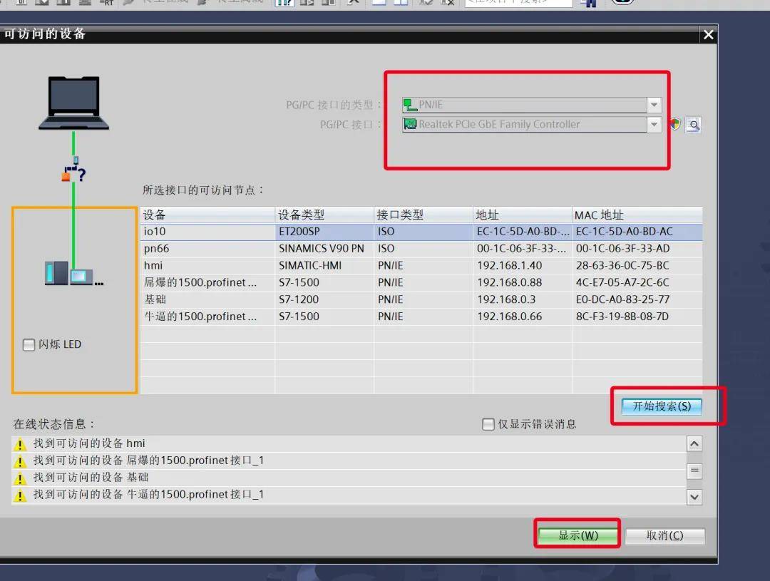

在弹出的对话框中,选择正确的“PG/PC接口”(例如电脑的网卡),然后点击“开始搜索”。
软件会扫描网络,并在列表中显示所有可访问的设备(如PLC、HMI等)。找到目标CPU设备,选中它,然后点击“显示”。
文章配图-2

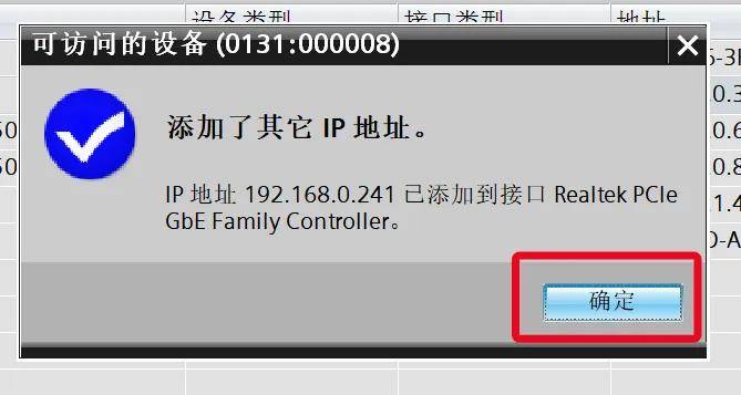

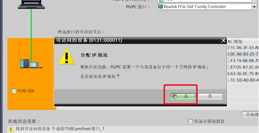

如果电脑IP设置是自动获取,可能会弹出添加IP地址的确认对话框,点击“是”或“确定”即可。
文章配图-3
文章配图-1

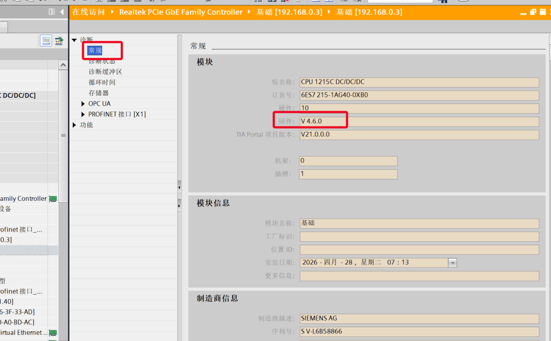

随后,在设备的访问界面中,选择“在线和诊断”。在“在线和诊断”视图下,选择“常规”选项卡,即可找到并查看CPU的固件版本信息。
文章配图-1
文章配图-1

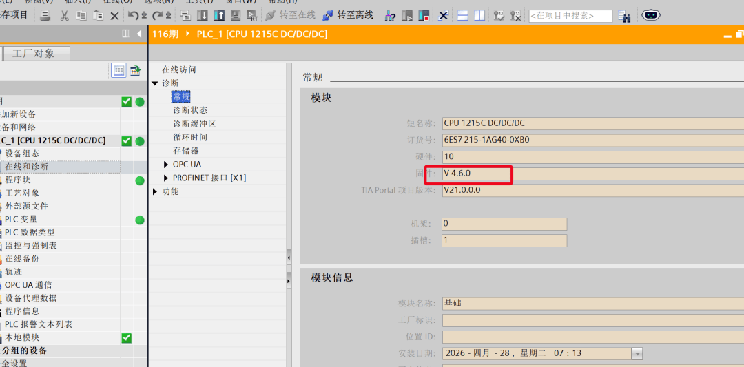

同样,进入该设备的“在线和诊断” -> “常规”视图。此时,软件会识别出实际硬件CPU的更高版本固件并显示出来。
最后,根据在线诊断查出的实际版本,在设备配置中将CPU的固件版本更新为这个正确的版本即可。
