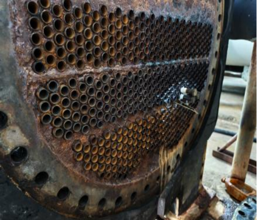

近期,一家企业找到我们汉瑞博公司,他们的冷冻机蒸发器管板出现了严重的腐蚀问题。这台设备由于年份已久,年久失修,管板表面腐蚀深度达到了1-10mm,情况不容乐观。
设备具体情况如下:
设备名称:冷冻机蒸发器(共2台)
管程介质:25%氯化钙溶液
壳程介质:R134a制冷剂
运行压力:0.6MPa
故障现象:管板表面大面积腐蚀,坑洼不平

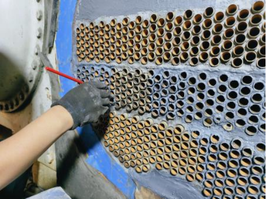

针对这台设备的腐蚀情况,我们采用了汉瑞博超聚物碳复合材料进行现场在线修复。这种材料机械性能优异,配合针对性的工艺,能完美解决管板腐蚀问题。
现场修复步骤非常标准且高效:
初步打磨:先用角磨机把管板表面严重的锈蚀和杂质打磨掉。
遮蔽保护:在管板周边贴上胶带,保护好其他不需要修复的表面,防止弄脏或弄伤。
喷砂处理:对表面进行喷砂,彻底清除残留锈蚀,露出干净的金属本色,增加材料附着力。
清洗表面:用无水乙醇将表面擦拭得干干净净,确保无油污、无灰尘。
调和材料:严格按照比例调和汉瑞博超聚物碳复合材料。
涂抹修复:将调好的材料均匀涂抹在腐蚀的修复面上,填平坑洼。
固化完工:等待材料自然固化,修复工作即告完成,设备即可准备投入使用。

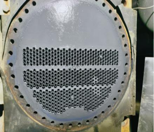

总结:
通过汉瑞博超聚物碳复合材料的修复,这台老旧换热器的管板不仅恢复了平整,更穿上了一层“防腐外衣”。无论是老旧设备的修复,还是新设备的预保护,这都是一项高性价比、高可靠性的解决方案。如果您也有类似的设备腐蚀困扰,欢迎随时联系我们!
