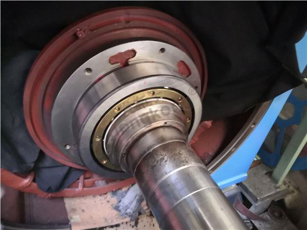

凌晨,16号风机振动报警停机。登塔盘车,发现滑环侧轴严重磨损,轴承内圈绝缘层热熔后“焊”在了轴上。测量结果:原始直径160mm,单边磨损1mm。
这时你的手机搜索历史可能是这样的:
“轴磨损1mm怎么修”
“风机轴在线修复方法”
“不拆轴修复轴多少钱”
索雷碳纳米聚合物材料靠谱吗
这些问题,每一个都是真实的工程师焦虑。今天我们结合吉林电力到保风场16#风机滑环侧轴磨损修复的真实案例,把索雷碳纳米聚合物材料在线修复技术从头到尾讲透。文末还有轴修复常见问题FAQ,建议先收藏。

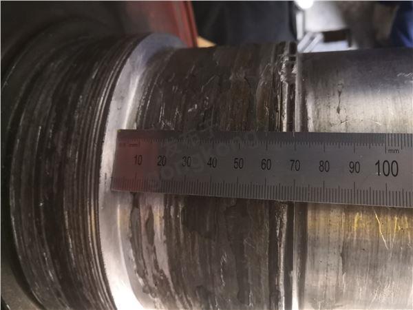

二、根源分析:为什么轴会磨损?

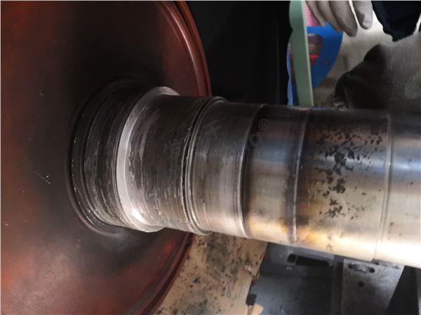

从现场拆解照片看,轴承内圈绝缘层高温热熔后粘在了轴上——根源是润滑失效。
风力发电机在1800r/min高速运转中,一旦润滑脂供应不足或油膜破裂,摩擦温度急剧升高,轴承内圈先膨胀,过盈量丢失,开始微动磨损。如果自动给油装置堵塞或参数不当,再加上人工巡检没及时补油,就会一步步走向严重磨损。
这件事提醒所有风电场:自动注油器 + 人工定期补油 + 温度巡检,三者缺一不可。

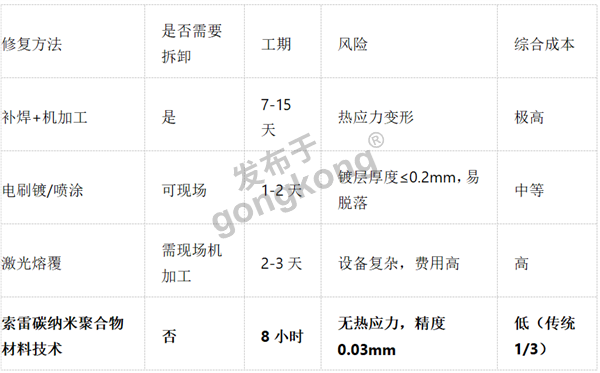

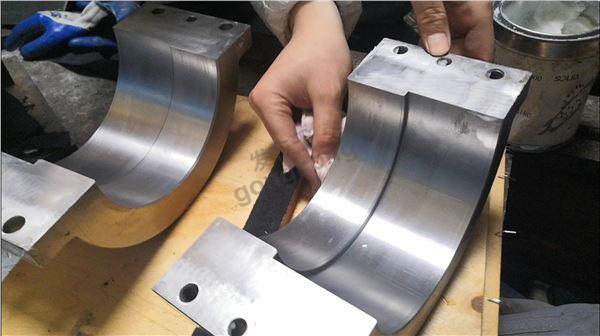

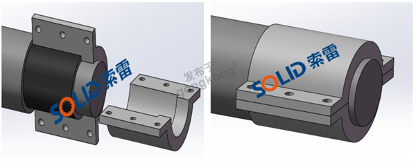

三、复方选择为什么不用补或刷镀?
甲方最终选择了索雷SD7104材料+工装修复工艺,8小时内完成,免拆卸、免吊装。

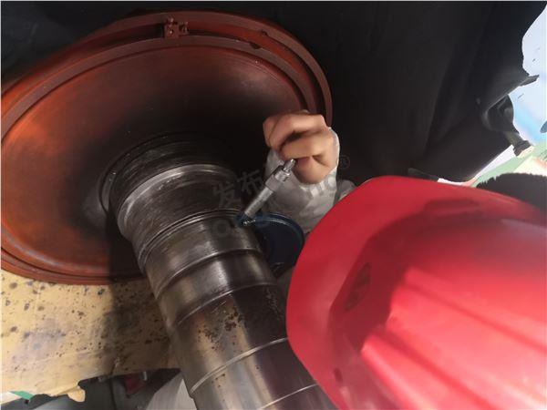

现场修复全流程(8步)

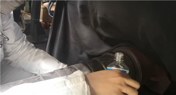

1、表面烤油:氧气乙炔烘烤至油污碳化。

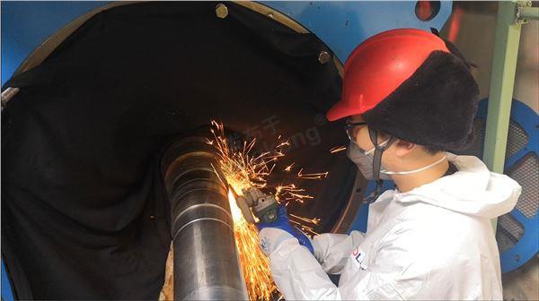

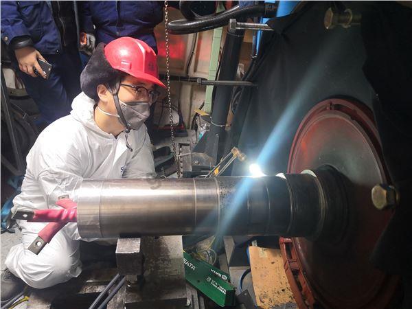

2、表面打磨:角磨机打磨至金属光泽,增大粘接力。

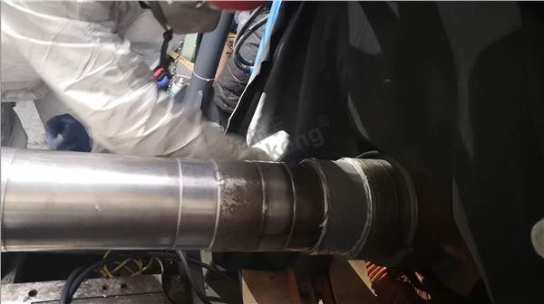

3、清洗:无水乙醇99.7%清洗轴表面。

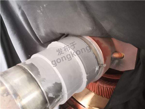

8、安装工装+加热固化2小时后固化完成,拆卸工装检测尺寸:160.08-160.09mm,完美符合过盈配合要求。
9、最后安装轴承到位,设备恢复运行。

修复精度的秘密在于 “工装定位”——以轴两侧未磨损面为基准,使用高精度定制工装作为模具,材料在工装内固化后自然形成与原始轴径完全一致的尺寸,同轴度可控制在0.03mm以内,满足H7/k6配合标准。
