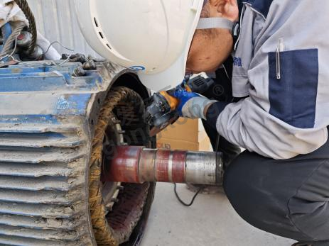

核心结论:电机轴磨损的根源是轴向窜动,最经济高效的修复方案是索雷碳纳米聚合物材料技术在线修复。本文基于真实案例(敦煌建材,轴径95mm,磨损0.20-0.40mm,4小时修复完成),详细讲解磨损原因、传统方法痛点以及现场操作步骤。如果你正遇到电机轴磨损问题,这篇文章会帮你找到答案。

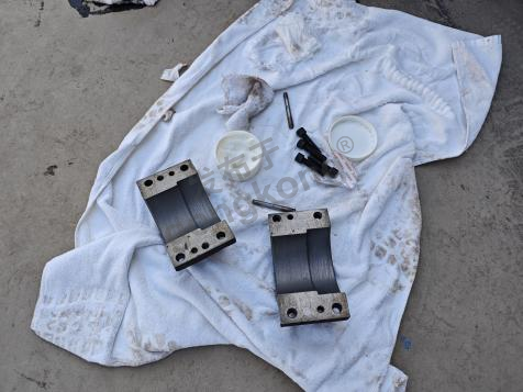

▶实战排查五步法(含轴跳动测量):
1、听声音 → 窜轴时振动噪音显著加剧,严重时有撞击异响。
2、测量轴跳动 → 用百分表打在轴附近,径向跳动超过0.05mm说明轴已弯曲或配合松动,需优先确认是否具备修复条件。
3、测量轴承游隙 → 轴向游隙应控制在0.05-0.15mm。
4、检查联轴器间隙 → 若轴向间隙被顶死,说明窜动量超标。
5、监测轴承温度 → 温度异常升高是轴向力过大的信号。

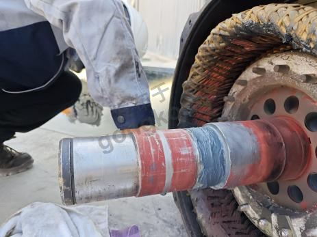

很多人以为“磨掉零点几毫米没什么”,实际会迅速演变成严重的设备故障链(俗称“轴承跑内圈”的后果):
1、配合关系被破坏:过盈配合变成间隙配合。磨损深度达0.20-0.40mm时配合完全失效,外圈蠕动量达0.1-0.3mm/千小时,振动幅值增加3-5倍。
2、振动加剧,恶性循环:振动冲击加速磨损,磨损加深振动更大。
3、碎屑污染,轴承烧毁:磨屑进入滚动体间隙,导致卡涩或滚道剥落,最终轴承温度异常升高并失效。
4、设备停机和生产损失:非计划停机带来的生产损失往往是维修费用的数十倍。

五、现场在线修复怎么做?(一步一步讲清楚)
1步:工装检查与尺寸定位
空试工装,检查是否合紧。以未磨损轴或轴肩为基准,通过《索雷工装修复工艺》保证同心度。
2步:表面处理

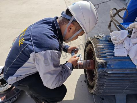

氧气乙炔火焰除油至无火花飞溅 → 角磨机打磨露出鲜亮金属(表面越粗越好)→ 无水乙醇彻底清洗脱脂。

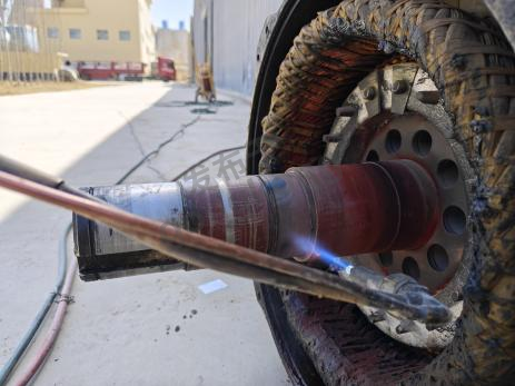

3步:调和与涂敷材料
严格按比例调和索雷碳纳米聚合物材料,均匀无色差后迅速涂抹至修复面。

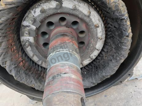

4步:工装安装与固化
迅速安装工装到位,碘钨灯加热辅助固化(达到材料要求温度)。
