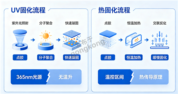

一、两种固化方式的机理与实际应用特性
紫外固化主要依靠 365nm 主流波长 UV-LED 光源进行照射,光线触发胶水内部光引发剂发生化学反应,快速促使胶体完成聚合凝固,整体固化时长可控制在数秒至数十秒之间。该工艺最大优势就是固化速度快、整体收缩率低,生产全程无有害物质挥发,符合无尘车间生产标准。同时紫外光源不含红外热量,加工过程工件温升极低,能够完美适配各类热敏型精密光学元器件组装。但紫外固化存在明显使用短板,光线无法穿透不透光材质,镜头多层堆叠结构、边角隐蔽阴影位置,无法完成有效固化,仅适用于透光性良好的简易结构封装。除此之外,普通 UV 胶水长期处于户外光照、高低温交替环境中,容易出现胶体发黄、硬化脆化现象,会缩短镜头整体使用寿命。
热固化工艺依靠恒定温度加热,驱动环氧树脂类胶粘剂发生交联反应完成固化,行业内常用低温配方胶水,可在 60℃-80℃区间完成完整固化流程。热固化不受光线遮挡限制,无论复杂多层结构,还是隐蔽死角位置,都能实现全方位均匀固化,固化成型后胶体粘接强度高、密封性能出色,结构稳固性极强。缺点在于固化工序耗时久,生产效率偏低,整体生产能耗更高。升温速度把控不当,极易在胶体内部形成气泡,埋下密封隐患;对于搭载感光芯片、对焦组件的精密镜头,环境温度过高极易引发零部件热胀冷缩,造成光学轴心偏移,诱发批量品质问题。

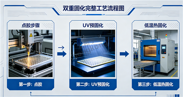

随着车载成像镜头、主动对焦 AA 镜头等高规格产品量产需求持续上涨,UV + 低温热双重固化已经成为行业主流优选工艺。该工艺采用分步作业模式,首先利用紫外光快速照射完成预固定,短时间内锁定镜组装配位置,杜绝装配偏移;再采用 80℃以内低温匀速升温,完成隐蔽死角位置深度固化,既保留紫外固化高速量产、低应力的优势,又补齐热固化全位置粘接牢固、密封性强的特点。
