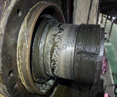

二、 实战案例:65号烘缸轴承位磨损修复
近期,某造纸企业向我们发来紧急求助。其关键设备——65号烘缸出现严重故障,具体参数与问题如下:
设备问题:操作侧烘缸轴承位磨损
轴承型号:23144 CCK/C4W33
磨损程度:单边磨损量达 3-5mm
磨损宽度:140mm
面对如此严重的磨损,传统的补焊或更换新轴方案往往面临停机时间长、热应力损伤轴体等风险。汉瑞博技术团队在详细分析了企业提供的设备运行参数、现场图片及图纸尺寸后,结合丰富的现场修复经验,迅速制定了专属修复工艺方案。

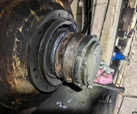

三、 汉瑞博解决方案:
针对该烘缸轴承位的磨损情况,我们采用了汉瑞博超聚物碳复合材料HB1211)进行现场修复。该方案不仅满足了设备恢复运行后的精度要求,更大幅缩短了工期。
标准施工流程如下:
1、表面预处理:对磨损部位进行彻底的烤油与打磨处理,确保表面洁净、粗糙度达标。
材料调和:严格按照比例调和汉瑞博超聚物碳复合材料HB1211,确保材料性能达到最佳状态。
2、涂敷材料:将调和好的材料均匀涂敷于磨损表面,确保无气泡、无遗漏。

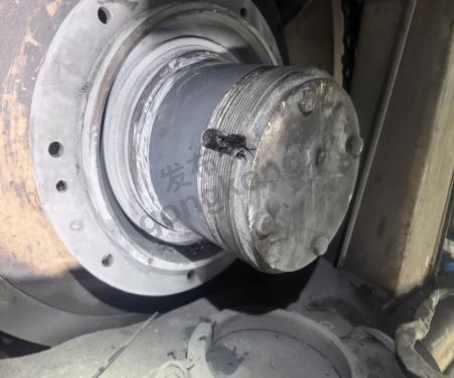

3、修复完成:拆卸工装,经检测尺寸合格后,设备即可投入运行。
