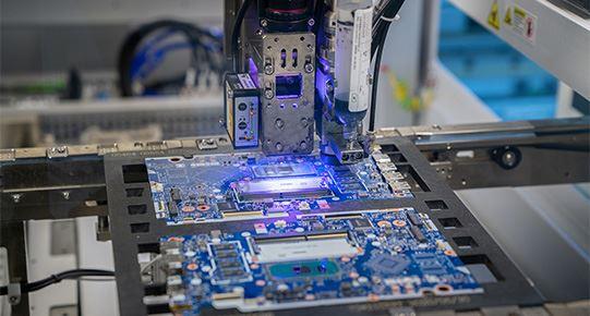

物料管理是SMT贴片加工的生命线,尤其在医疗电子领域,物料的准确性、一致性与可追溯性直接关系到终端设备的临床安全与性能稳定。针对医疗产品“零缺陷”的质量目标,必须建立一套涵盖从仓储、上线、生产到余料回收的闭环管控体系,以杜绝错料、抛料及ESD损伤等隐患。以下是医疗级SMT贴片加工物料管理的六大核心规范:
1、严格遵循“先进先出”与MSD管控原则
物料流转必须严格执行“先进先出”原则,严禁不同厂商、不同批次或不同客户专属的物料混用。针对医疗电子特有的湿敏元件,需建立严格的MSD管控机制,依据IPC/JEDEC标准进行真空包装管理与烘烤处理,确保物料在车间寿命内使用,防止因受潮导致的分层或爆米花效应。
2、领料与BOM的精准匹配及标识管理
所有进入车间的物料必须经由专业物料员依据BOM清单进行二次核对与清点。物料需按照规格分类摆放在专用防静电物料架上,并实施清晰的标识管理,确保物料编码、规格型号与生产工单完全一致,从源头构建防错防线。
3、关键物料(A级件)的100%全检与闭环
针对IC、BGA、FLASH等高价值及关键A级物料,实施100%精准清点与交接登记。在工单结束后,必须对剩余物料进行复盘清点并分类封存,作为备用或退库处理,确保账实相符,杜绝高价值物料的隐性流失。
4、换料作业的“三核对”与防错机制
换料环节是错料高发区,必须执行严格的“三核对”流程:核对空料盘、核对《料站表》、核对实物标识。换料员需如实填写《换料记录表》,并由IPQC进行复核确认,确保新旧物料无缝衔接且参数一致,防止因换料失误导致的批量事故。
 SMT代工代料vs来料加工:哪种模式更省钱? (2).jpg
5、生产过程的动态巡检与散料管理
在生产过程中,物料员需配合IPQC对SMT设备进行高频次巡检,实时监控抛料率。对于产生的散料,需进行分类收集并由品质部门进行评估筛选,合格品优先回用,严禁随意丢弃,在控制成本的同时避免散料混入造成错件风险。
6、余料与空盘的集中回收与5S管理
建立规范的退料与废弃物处理流程。换料产生的空盘需整齐归置于产线专用回收箱,每日作业结束后进行彻底检查,防止物料被遗弃在设备缝隙或料架中,确保生产现场的5S标准及物料数据的完整性。
