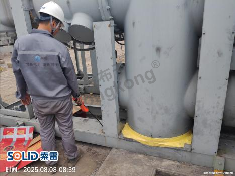

三、一次现场实录:山西运城国网某变电站
近期,我们前往山西运城国网某变电站处理一台110kV设备六氟化硫泄漏。
现场情况:110kV断路器罐体及主变隔离开关气室。罐底结合面4处漏点,法兰盘及螺帽6处,总计10处。之前用过别的材料堵过,没根治。
采用索雷碳纳米聚合物材料技术,步骤如下:

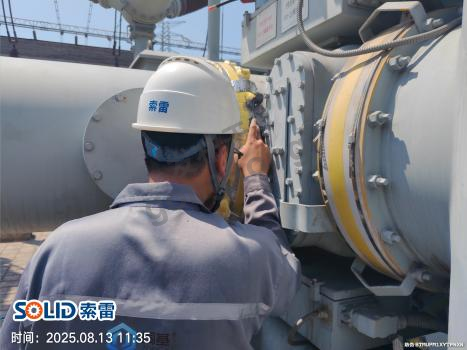

1、精准检漏:泡沫水初检,再用六氟化硫成像仪和气体检测仪精确标记。

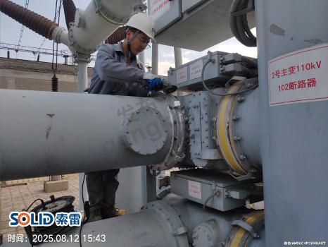

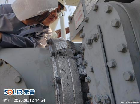

2、打磨清洁:角磨机、直磨机打磨粗糙,无水乙醇清洗,创造粘接条件。

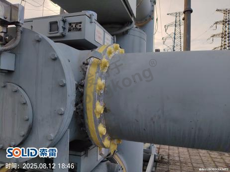

3、先疏后堵:先用索雷SD7111C处理不渗漏螺栓,做成独立稳定点。固化后用快固型SD2240集中封堵渗漏点,用手按压至固化。

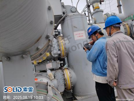

4、步步检漏:每步固化后用成像仪和检测仪反复确认,确认无漏后整体加强覆盖。
5、刷漆收尾:全程不停电。
效果:修复后检测泄漏率为零,班组头疼几个月的问题一次性解决。站里负责人验收签字时,那份如释重负,就是对索雷碳纳米聚合物材料技术最好的认可。
