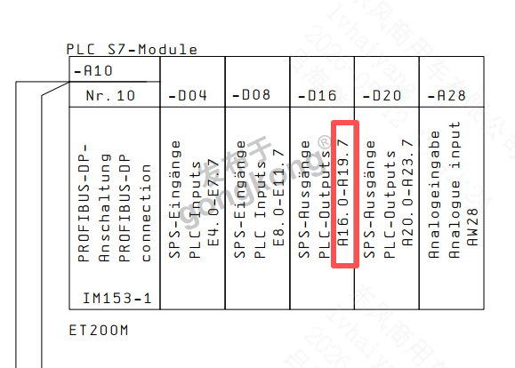

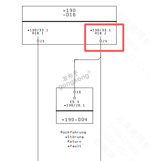

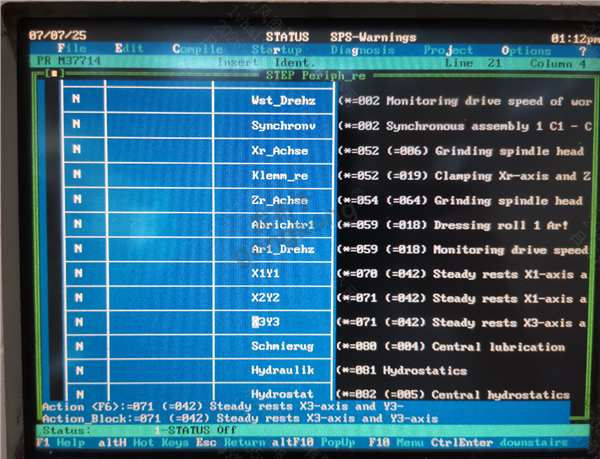

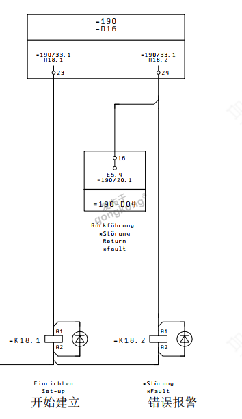

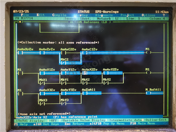

各位大佬,维修一台采用力士乐MTA200的老数控设备,遇到难题,请专家指导:
怎么通过PLC程序排查Q输出点故障?比如图纸标注Q18.2输出点没有输出,怎么对应到PLC地址Q*.*.*地址?还有PLC程序里显示的是符号,怎么让它显示Q等绝对地址?此例中输出模块DP地址=10,Q地址=18.2,那么对应地址是Q*.*.*?哪里能下载到MTA200数控系统PLC组态、应用的资料?发我邮箱也行sydflhy@126.com,在此感激不尽!
