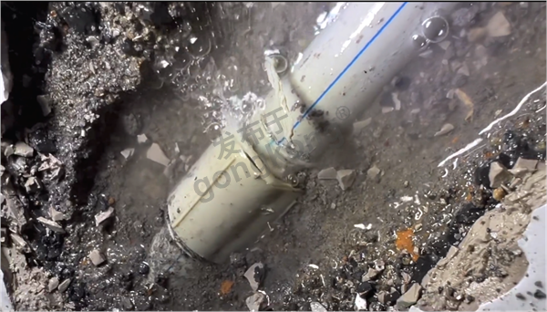

2、管道漏水,这是容易被忽略的隐形原因,不是明显的滴水,而是管道接口、马桶水箱、热水器等部位的轻微渗漏,肉眼难以察觉,却会让水表持续自转。这种渗漏流量小,却能全天候持续,时间久了,多缴的水费会很可观。
安装不当也会引发自转、空转。水表安装时若未水平放置,或与管道对接不紧密,会导致水流通过时产生紊乱,带动叶轮异常转动。此外,水表前后没有安装止回阀,管道内的水会出现倒流,也会造成水表自转。
(家中管道漏水示意图)
对应原因,就能找到简单好操作的解决方法。针对管道空气,可打开家中最高处的水龙头,放水几分钟,将管道内的空气彻底排出,关闭后观察水表是否恢复正常,这是最省时省力的办法。然后就是排查管道渗漏,可关闭家中所有水龙头,观察水表是否仍在转动。若持续转动,可逐一检查马桶水箱、热水器接口、水管接头等部位,找到渗漏点后及时维修或更换配件。
