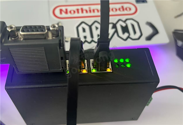

采用标准工业以太网线,将西门子 PLC 的 Profinet 接口与智能网关的 PN 主端口对接,以 S7-1200 PLC X1 接口为常规对接点位;如需电脑本地调试网关参数,可将调试电脑接入网关备用 PN 端口,严格保证电脑、PLC、网关三者网段统一,规避 IP 冲突问题。3.png
使用 DP 专用屏蔽双绞线连接网关 DP 接口与 ET200M 配套 IM153 接口模块,接线极性为关键控制点:网关 DP 接口 A 端对接 ET200M A 端、B 端对接 B 端,NC 空置不接线,极性接反会直接造成通讯中断。终端电阻配置为现场高频失误点,需按设备规格区分设置:网关自带内置 DP 终端电阻时,将网关布置在 DP 总线首尾一端,末端 ET200M DP 接头终端电阻拨码调至 ON;无内置电阻机型,需在网关 DP 端口加装 120Ω 外置终端电阻,总线中段所有 ET200M 设备终端电阻统一拨至 OFF。4.png

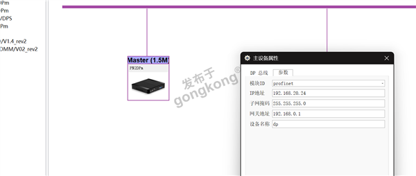

网关端参数组态依托专属配套配置软件完成,聚焦 DP 主站参数设定与从站设备挂载:进入软件 DP Master 配置页面,匹配现场 ET200M 设备参数,统一设置 DP 总线波特率,推荐选用 1.5Mbps 常用参数,平衡传输速率与复杂工况稳定性,自定义设置 DP 主站设备地址,常规默认地址 1 即可。全部参数校验无误后,将组态文件下载至网关,重启设备使配置永久生效。

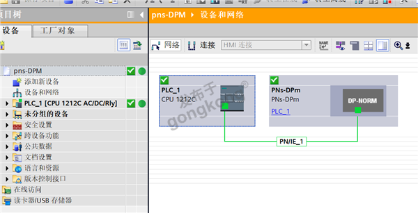

PLC 侧组态调试通过 TIA Portal 软件完成,建立 PLC 与 Profinet 网关的以太网通讯链路,合理规划 I/O 数据地址映射与点位分配,全程保持两端设备参数一致,防止组态错位引发通讯异常。

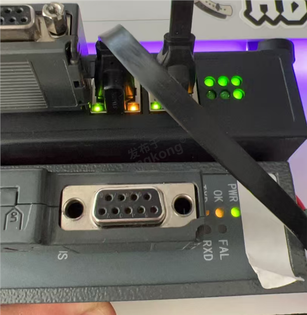

设备调试阶段优先进行硬件指示灯巡检:PLC RUN 运行灯常亮、网关 PN 链路指示灯常亮、DP 通讯指示灯正常闪烁、ET200M 电源 PWR 灯常亮,所有设备 ERROR 故障指示灯无报警提示。一旦出现故障灯报错,优先排查线路接线、终端电阻拨码、设备地址参数三大核心项。完成硬件巡检后,开启 TIA Portal 在线监控功能,实时读取 PLC 映射 I/O 点位数据,验证信号输入输出有效性。
